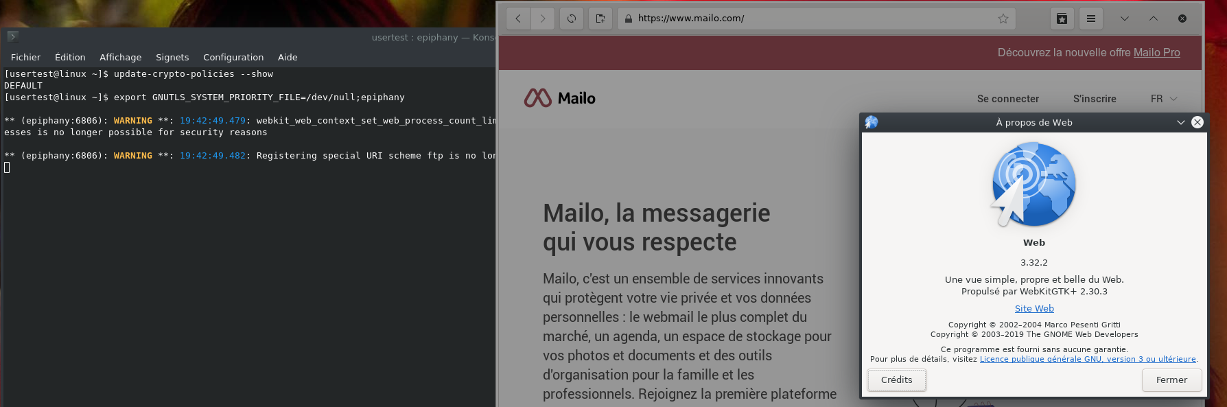

Petit test de update-crypto-policies :
[root@linux usertest]# update-crypto-policies --set DEFAULT Setting system policy to DEFAULT Note: System-wide crypto policies are applied on application start-up. It is recommended to restart the system for the change of policies to fully take place. [root@linux usertest]# exit [usertest@linux ~]$ curl -I https://www.mailo.com curl: (35) error:141A318A:SSL routines:tls_process_ske_dhe:dh key too small [usertest@linux ~]$ su Mot de passe : [root@linux usertest]# update-crypto-policies --set LEGACY Setting system policy to LEGACY Note: System-wide crypto policies are applied on application start-up. It is recommended to restart the system for the change of policies to fully take place. [root@linux usertest]# exit [usertest@linux ~]$ curl -I https://www.mailo.com HTTP/1.0 403 Method not allowed Date: Sat, 09 Jan 2021 18:31:31 GMT Server: Apache Vary: Accept-Encoding Connection: close Content-Type: text/html [usertest@linux ~]$
En mode LEGACY web/epiphany est capable d' ouvrir mailo.com (j' ai testé ici avec curl) . Je n' ai en revanche aucune idée de l' impact de ce changement.

Et effectivement si je lance par une console en root "export GNUTLS_SYSTEM_PRIORITY_FILE=/dev/null;epiphany" je peux accéder à mailo.com.
Par contre, si je referme Web et que je le lance directement, je n'ai plus accès. Il faut donc le lancer systématiquement à partir d'une console ou est-ce qu'il y a moyen de sauvegarder la variable ?
