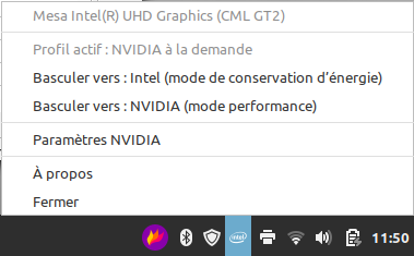

Sur la même machine j'ai un OS de secours (Mint 20).
$ uname -a Linux olimint 5.4.0-66-generic #74-Ubuntu SMP Wed Jan 27 22:54:38 UTC 2021 x86_64 x86_64 x86_64 GNU/Linux
Pilote nvidia 460.39
L'écran Hdmi est détecté dès le branchement du câble (avec le pilote intel ou le Nvidia et le double affichage est bien géré).
L'option dans la barre des notifications pour passer d'une carte à l'autre fonctionne. L'option (On demand), fait apparemment la bascule en automatique.

Si un jour les développeurs veulent s'inspirer de ce qui se fait sur Mint, tout se met en place dès qu'on installe les pilotes proprios. et l'applet pour changer de carte est super pratique.

J'ai participé aux test mageia-prime et il y avait une discussion autour d'un applet et justement ça parlait de Mint.
Ca doit être dans les tuyaux du développeur (dont j(ai oublié le nom).
Bonne surprise avec mageia prime, le son bascule automatiquement sur le la sortie Hdmi de la carte graphique
Ce n'était pas le cas sur mon ancien PC, où il fallait faire la bascule dans kmix.
Sinon, voici pour info une capture d'écran de l'applet de Mint:
