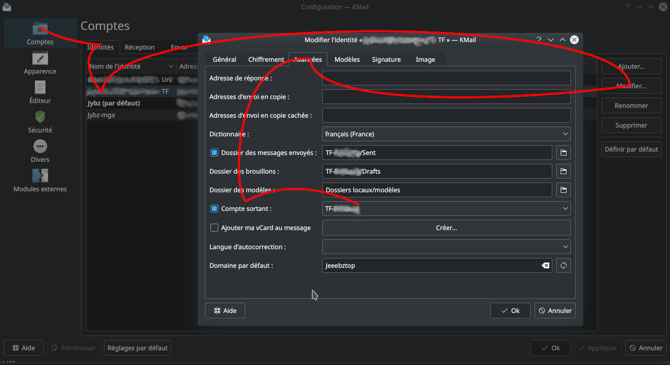

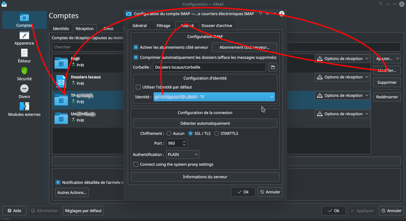

Ok tu en as une par défaut, mais quand tu ouvre la boite fp2@lp.n , l'identité fp2 est sélectionnée (par exemple lorsque tu examine la boite de réception de FP2), et lorsque tu fais "créer un email", c'est le smtp préfu pour fp2 qui est sélectionnée, même si par défaut (donc un lien mailto sur firefox par exemple) c'est fp1 qui est sélectionnée.

2) on lie une identité à un compte sortant
3) on lie un "compte entrant" à une identité.
