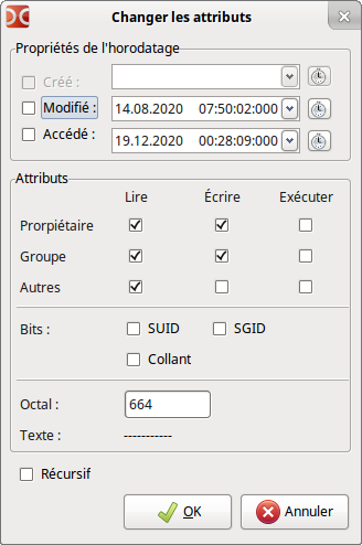

Pour des raisons technique (et personnel) j'ai besoin de changer (ou tout au moins, d'empecher le changement de certaines dates..)
* J'ai creer et fait mon fichier le 15/12/2019 / donc ! date d'acces et de modif le 15/12/...
* J'y accede le 14/07/2020
* j'y apporte un changement le 20/08/2020...
et bam ! c'est le bord..
chattr, touch (et eventuellement exiftool..) ...
Ne me permettent d'intervenir ou d'empecher le changement que sur deux dates...
oui ! mais la troisième ???
quelqu'un saurais t-il comment empecher la modification (ou comment modifier) TOUTES les dates d'un fichier S.V.P.
