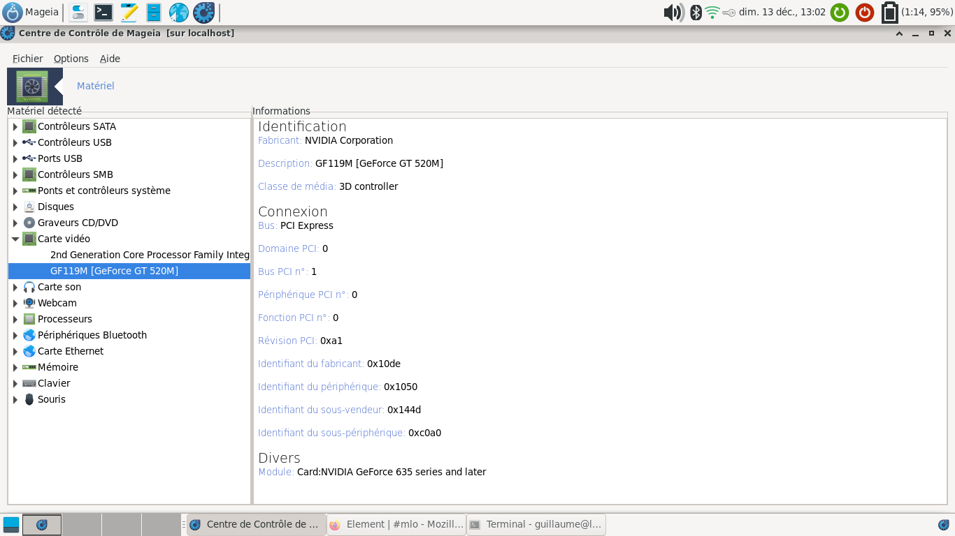

Me voilà avec une bêta 1 fraîchement installée vendredi (certainement en bêta avec la mise à jour).
Donc après m'être logué au moment d'arriver sur mon bureau j'ai quelques bug graphiques. L'écran séparé en deux avec le haut zébré et pas de clipping de l'écran. Une fois stabilisé et le chargement du bureau effectué plus de soucis.
Je soupçonne fortement un problème de driver graphique, j'ai un PC portable avec une carte graphique Nvidia GT520M avec la technologique Otpimus.
D'après Papoteur il faut utiliser le pilote graphique de la carte qui est sur la carte mère. J'avais vu sur un forum Ubuntu que le bon pilote pour cette carte c'était le 390, je l'ai donc installé.

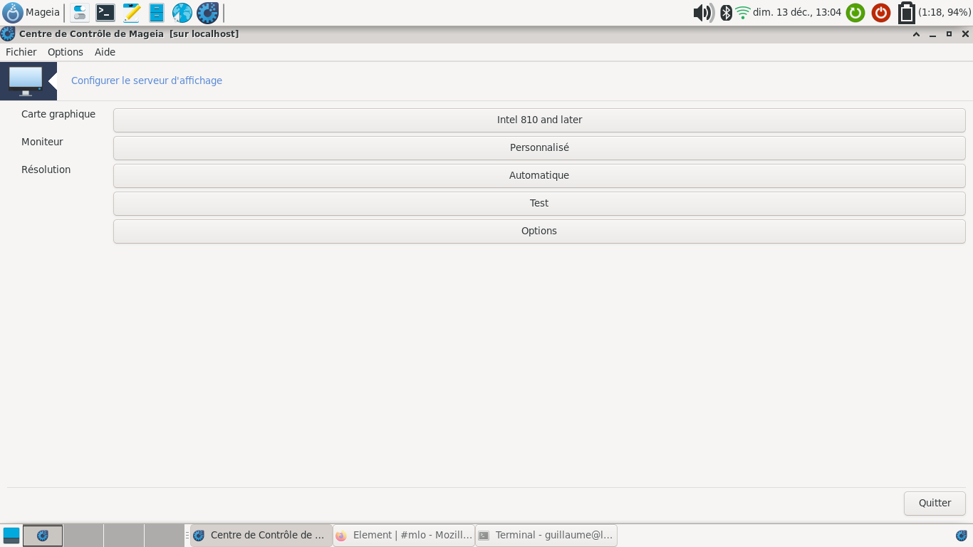

Du coup je ne sais pas si c'est une question de réglage ou pas en tout cas voici 2 capture d'écran qui montre ma configuration actuelle

Il y a un paquet nvidia-prime dans la distribution. Essaie-le avec ta configuration Optimus.
Aussi, x.org doit être configuré pour utiliser la puce Intel par défaut.
Après je ne maîtrise pas plus que ça cette technologie.
