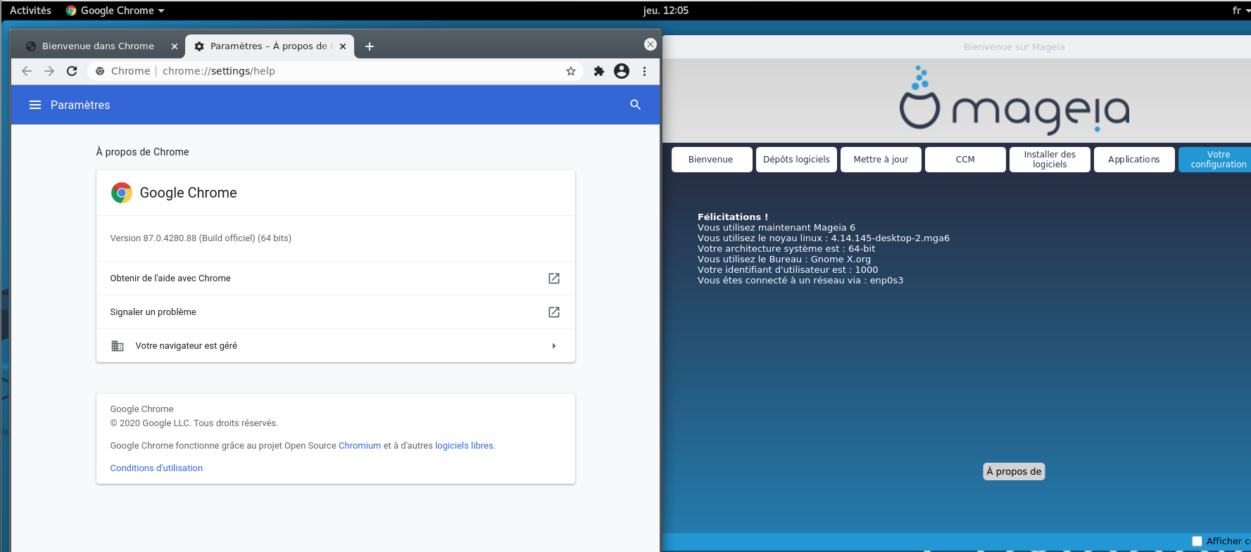

Apparemment Chrome est installable sous Mageia 6 ( j' ai juste lancé la ligne suggérée ( en root, même si ce n'est pas bien).

je cherche à installer une version plus récente que celle proposée par Mageia 6.
voici :
[root@localhost ~]# urpmi -v --force --allow-nodeps google-chrome-stable_current_x86_64.rpm
getting lock on urpmi
examen de la liste de synthèse [/var/lib/urpmi/Core Release/synthesis.hdlist.cz]
examen de la liste de synthèse [/var/lib/urpmi/Core Updates/synthesis.hdlist.cz]
examen de la liste de synthèse [/var/lib/urpmi/Nonfree Release/synthesis.hdlist.cz]
examen de la liste de synthèse [/var/lib/urpmi/Nonfree Updates/synthesis.hdlist.cz]
examen de la liste de synthèse [/var/lib/urpmi/Tainted Release/synthesis.hdlist.cz]
examen de la liste de synthèse [/var/lib/urpmi/Tainted Updates/synthesis.hdlist.cz]
examen de la liste de synthèse [/var/lib/urpmi/Core 32bit Release/synthesis.hdlist.cz]
examen de la liste de synthèse [/var/lib/urpmi/Core 32bit Updates/synthesis.hdlist.cz]
examen de la liste de synthèse [/var/lib/urpmi/Nonfree 32bit Release/synthesis.hdlist.cz]
examen de la liste de synthèse [/var/lib/urpmi/Nonfree 32bit Updates/synthesis.hdlist.cz]
examen de la liste de synthèse [/var/lib/urpmi/Tainted 32bit Release/synthesis.hdlist.cz]
examen de la liste de synthèse [/var/lib/urpmi/Tainted 32bit Updates/synthesis.hdlist.cz]
impossible d'accéder au fichier rpm [google-chrome-stable_current_x86_64.rpm]
erreur lors de l'inscription des paquetages locaux
unlocking urpmi database
Mageia6, Plasma, 64 bits
2 écrans, Carte mère Gigabyte GA-78LMT-USB3, Processeur 6 cores FX6300, Carte graphique GIGABYTE R545-1GI, Mémoire kingston 1x8 Go DDR3, SSD Kingston 120 Go, Disque dur Western digital 1 To Blue
Est ce que le fichier google-chrome-stable_current_x86_64.rpm est présent depuis l' endroit où est lancée la commande urpmi ?
Si ce fichier existe et ne fait pas parti des paquets Mageia, il faut préciser le chemin complet d' accès (dans le cas contraire, urpmi va chercher dans sa base interne).
Par exemple, aprés avoir téléchargé le fichier depuis https://dl.google.com/linux/direct/google-chrome-stable_current_x86_64.rpm dans le répertoire Téléchargements, il faut se rendre dans le répertoire Téléchargements ( ici $ est pour indiquer un utilisateur normal, # l' utilisateur root, ces caractères ne sont donc pas à taper).
$cd ~/Téléchargements $su - #urpmi -v --force --allow-nodeps ./google-chrome-stable_current_x86_64.rpm
