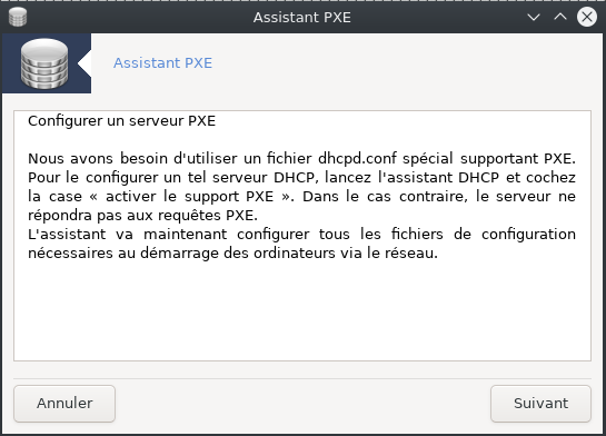

Si le pc ne veut démarrer que depuis le disque dur ou le réseau (pxe), peut être qu' une installation en utilisant pxe (donc le réseau) est peut être possible ( seul un autre pc semble être requis). Une bonne connexion internet peut être nécessaire ( je n' ai pas testé ( parce que pas de machine de test et le pxe de virtualbox ne veut pas démarrer sur le serveur pxe)) pour charger les paquets.
En gros sur le serveur Mageia qui va servir de serveur pxe/dhcp/tftp :

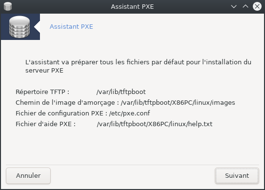

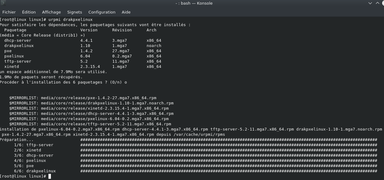

- installer le paquet drakpxelinux
- éventuellement installer le paquet syslinux
- récupérer les fichiers all.rdz (ou all-nonfree.rdz) et le fichier vmlinuz correspondants ( présents ici http://distrib-coffee.ipsl.jussieu.fr/pub/linux/Mageia/distrib/7.1/x86_64/isolinux/x86_64/ pour du x86_64)

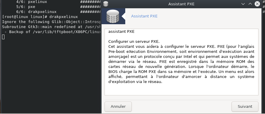

- en root, lancer la commande drakpxelinux pour lancer un assistant de configuration qu' il faut suivre pour la configuration ( préférer une interface filaire)

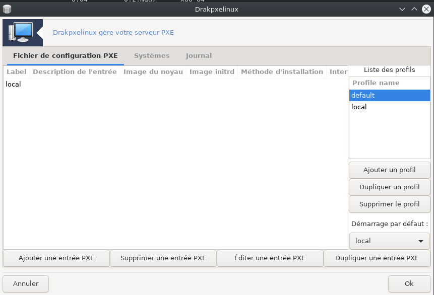

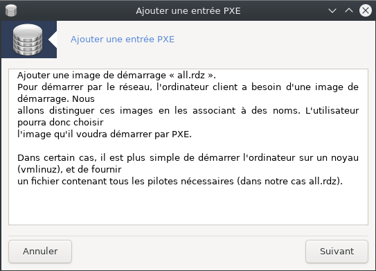

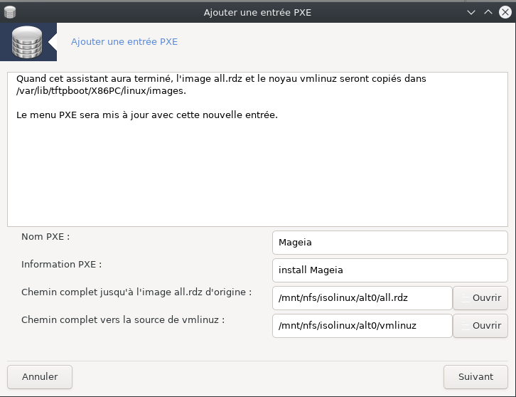

- On arrive sur la configuration du server pxe proprement dite et ici on va configurer les options que l' on souhaite. Il faut cliquer sur default dans "profile name" à droite, puis cliquer sur ajouter une entrée pxe
- Dans les chemins adéquats on ira chercher les fichier all.rdz et vmlinuz télécharger précédement.

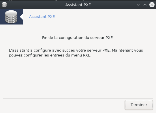

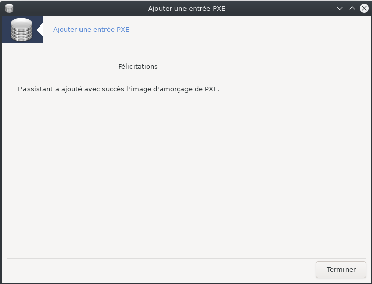

- si tout se passe bien, on aura l' écran suivant on pourra ensuite terminer l' assistant de configuration pxe ( pour le rouvrir tout de suite, car en effet il y aura une option à changer!). En effet, c' est le boot local qui est sélectionné par défaut et la nouvelle entrée n' est pas sélectionnable dans la partie démarrage par défaut ( en bas à droite dans l' écran d' ajout des entrées pxe)

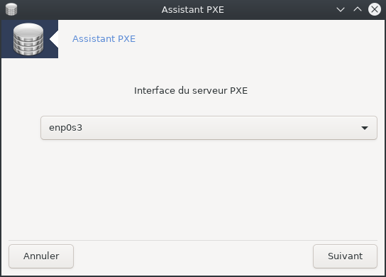

Deux points: il est préférable de changer la ligne DHCPD_INTERFACE par le bon nom (eth0 n' est plus utilisé depuis longtemps ! ) que l' on décommentera en enlevant le caractère # en début de ligne.

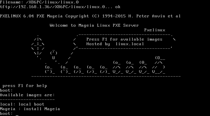

Je viens de voir que cela ne semble fonctionner que pour un boot en mode bios ( pas en efi (il doit manquer quelque chose)). Après je n' ai pas testé jusqu'au bout, mais j' ai bien une invite sur ma machine virtualbox quand elle est réglée en mode bios ( après cela fonctionne de manière assez aléatoire ( j' ai une machine qui récupère une adresse ip de ce serveur dhcp, mais les autres la récupère du dhcp de la box
et donc forcément ça ne fonctionne pas ( après je me suis limité à quelques adresses dans le pool dhcp).Quand ça fonctionne, j' ai:
