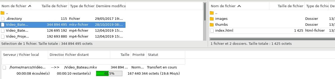

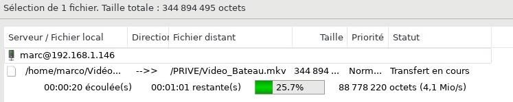

@M@rco123: Il s' agit ici d' un test vers une connexion externe. Or ici, c' est pour tester la connexion locale.
Après le débit annoncé ne me parait pas très élevé... Tout dépend aussi des éléments sur le chemin ( disque et/ou ssd), mais aussi de la négociation des cartes ( à 100Mb/s on ne peut transférer en maximum théorique que 12.5Mo/s).
Je n' ai jamais testé, mais iperf disponible dans les dépots Mageia pourrait l' outil adéquat pour ce type de mesures. En revanche, je doute que iperf soit installable sur le Synology...
Édité par m@rco123 Le 09/11/2020 à 22h27
Désolé, je n' ai pas vu la deuxième capture...
