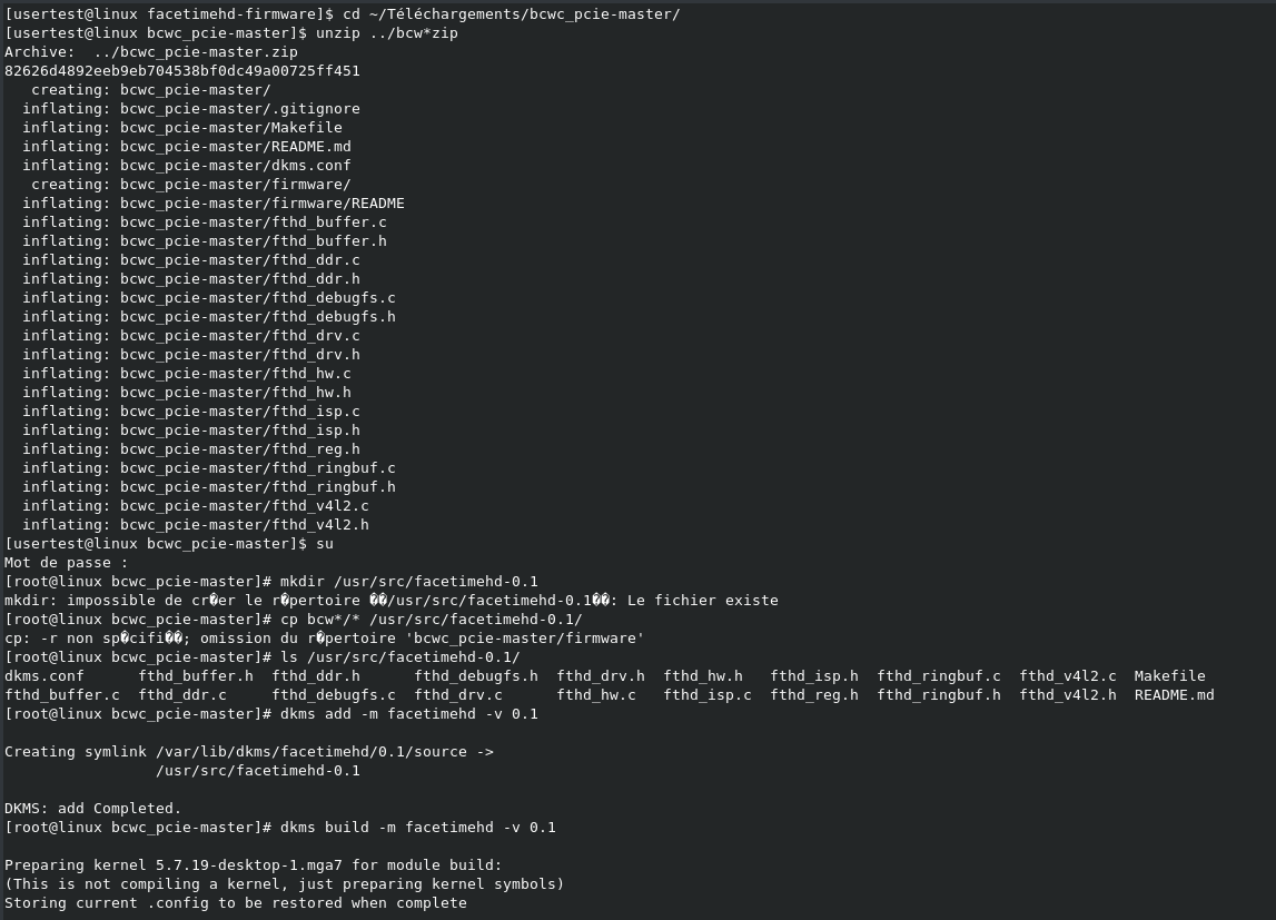

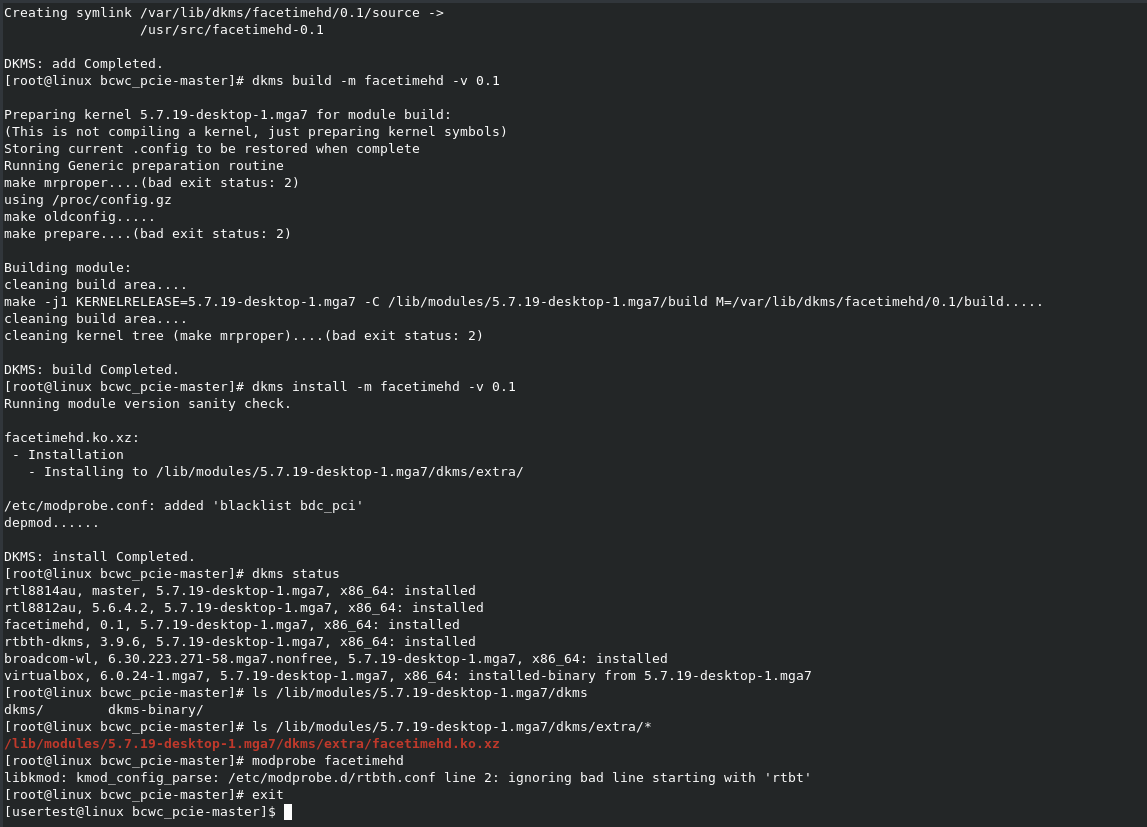

Voila ce que j' ai fait sur ma machine virtuelle ( donc qui n' a pas de caméra pour tester).
On charge d' abord, les fichier zip du pilote (https://github.com/patjak/bcwc_pcie/archive/master.zip) et du firmware (https://github.com/patjak/facetimehd-firmware/archive/master.zip)
Partie firmware:
Partie pilote:
Pour la partie dkms, il faudra installer les paquets dkms et kernel-desktop-devel-latest ( su ; urpmi dkms ; urpmi kernel-desktop-devel-latest)
Cel devrait permettre à ce que pilote soit construit de manière automatique (le test de caméra peut être fait après avoir lancé la commande modprobe ( par la suite au redémarrages suivants la caméra devrait être détectée automatiquement.))
