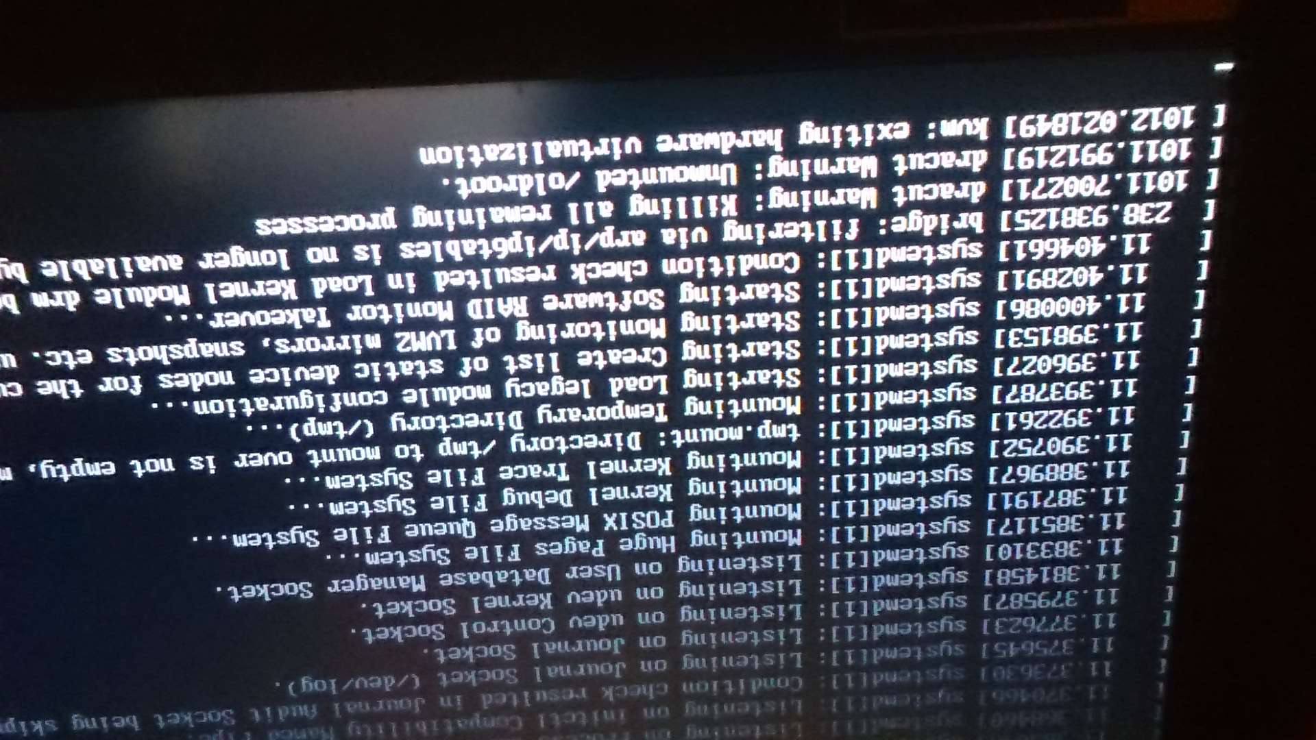

j'ai testé une live Plasma Mageia 8 – Beta 1 sur deux ordinateurs.
- Sur le premier, un ordinateur fixe Fujitsu, tout fonctionne correctement.
- Sur le deuxième ordinateur sur un Laptop Aspire E17 de ACER avec le même media USB, le Live ne se bloque , voir la photo de l'écran en pièce jointe.
Actuellement le Laptop Aspire E17 de ACER fonction avec Plasma Mageia 7.1
Édité par marou Le 12/02/2021 à 17h47

Sur celui qui ne fonctionne pas, la combinaison de touche alt+f2 fonctionne ?
Si oui, on peut supposer que le serveur x ne démarre pas. Quelle est la carte graphique utilisée sur ce pc ?
marou Membre non connecté
- Inscrit le : 30/06/2011
la combinaison de touches "Alt+F2" ne procure aucune réaction.
Le descriptif du Laptop se trouve dans le pied de message, voir ci-dessous.
ACER ASPIRE E17 E5-771G-760Y
Combien de temps avez vous attendu pour le démarrage ? 2 minutes ? 10 minutes ? 30 minutes ?
Pouvez vous changer de console avec la combinaison de touche [CTRL]+[ALT]+[Fx] ?
Avez vous rencontré des problèmes à l'installation de Mageia7 par le passé ?
La ligne de démarrage de Mageia7 est-elle par défaut ou a-t-elle été modifiée ? ( astuce : $ cat /proc/cmdline )

Si le live bloque j'essaierai aussi avec ou sans les pilotes propriétaires.

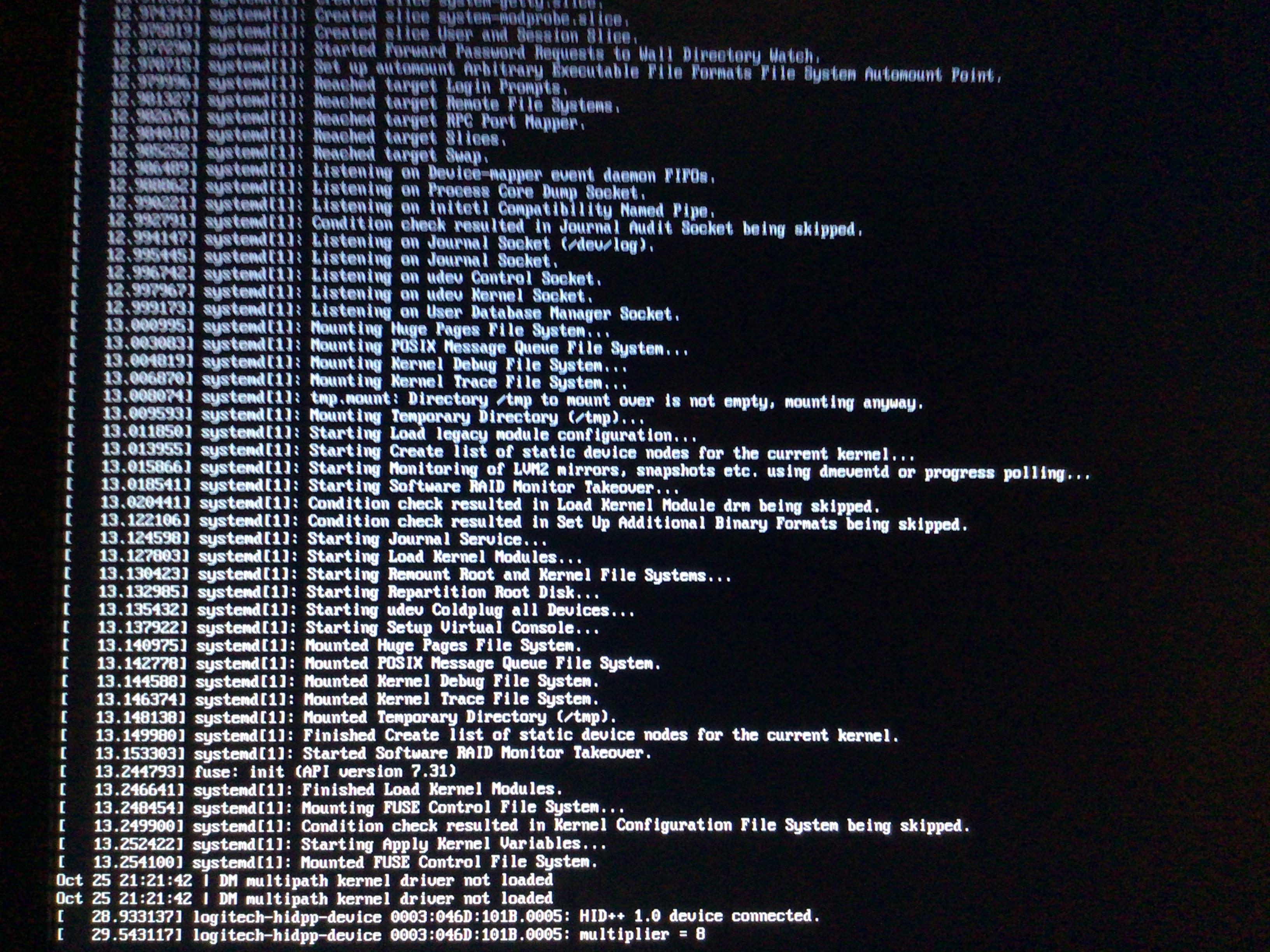

le chronomètre est lancé. --> en 3mn55, j'ai eu le choix de la langue :-)
J'ai testé le Wlan, firefox, VLC, Gwenview, Libre Office writer et impress, tout est en ordre.
L'imprimante, le scanner, le pavé tactile et le transfert de fichiers par Bluetooth sont fonctionnels.
La mise en veille (Suspendre) et l'arrêt complet (Éteindre) de l'ordinateur ne fonctionne pas, comme avec Mageia7.
C'était le but de l’essai de tester les deux fonctions Suspendre et Éteindre avec la version Live de Mageia 8 Beta 1.
Après 40 minutes, l'écran affiche:
PS.: J'ai recherché dans mes anciens posts, lors de l'installation de Mageia6 et j'avais déjà un dysfonctionnement similaire (une attente de plus de 2mn au lancement de Mageia 7.0), que j'avais contourné avec une parade d'un autre forum: https://bbs.archlinux.org/viewtopic.php?id=189106
Avec la commande suivante:
# systemctl mask systemd-udev-settle
Created symlink /etc/systemd/system/systemd-udev-settle.service → /dev/null.
Édité par marou Le 28/10/2020 à 21h13
j'ai effectué un test avec la version Mageia RC1 sur mon Laptop ACER ASPIRE E17 E5-771G-760Y
1- Le démarrage est très long 3-4 minutes.
2- Une fois lancé, tout est parfaitement fonctionnel, super :-)
3- En se qui concerne l'arrêt, rien de nouveau depuis Mageia 7. L'ordinateur ne s’éteint pas et reste allumé.. La seul solution est le maintient long de 2s sur la touche arrêt.
