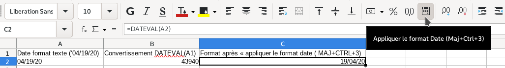

Bon après auparavant j' avais fait ceci:
Peut être que ça aide...
DATEVAL:
Édité par nic80 Le 12/10/2020 à 21h58

Édit : avec DATEVAL, j'obtiens une erreur, c'est pourquoi j'ai cherché une autre méthode. Mais tu as raison, il y a sans doute des paramètres à revoir
Édité par mabthera Le 12/10/2020 à 22h00

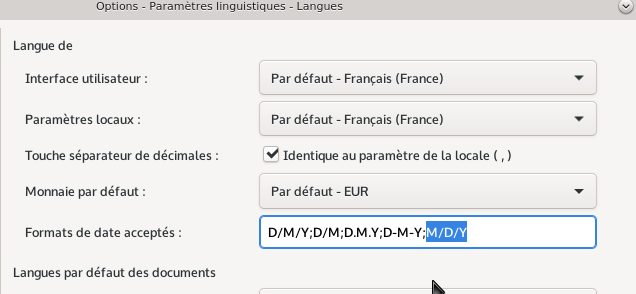

Dans mon exemple, j' ai rajouté le type de format M/D/Y ( mois/jour/année). Je pense que sans ça, 04/19/20 n' est pas une date valide (je n' ai pas croisé de mois 19 récemment sur le calendrier !
).edit: nos post se sont croisés...
Édité par nic80 Le 12/10/2020 à 22h10
