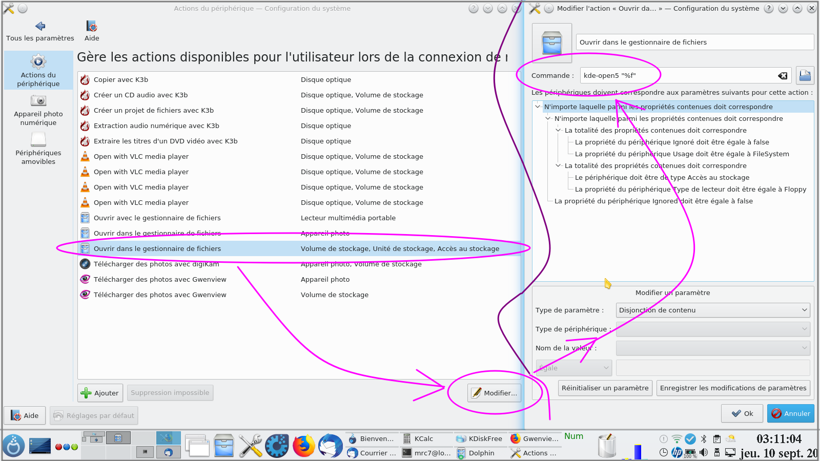

J'ai bien trouvé quelque chose dans "Configuration du systeme" "materiel" "stockage amovible" et "actions du peripherique"
la il y a 3 actions "ouvrir avevec le gestionnaire de fichiers", mais je ne comprends pas les details des parametres, je ne ytrouve nulle part gwenview ou dolphin ????
je sens à l'intuition que c'est de ce coté, mais quoi y rajouter ou remplacer

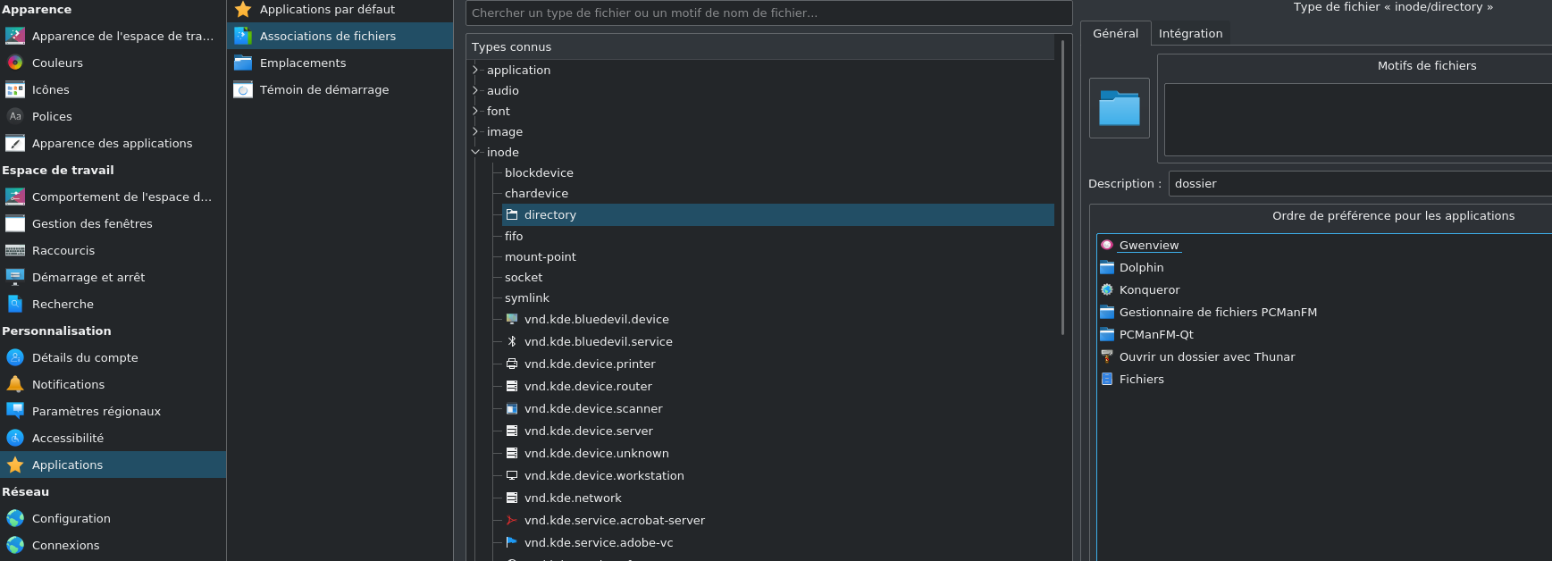

L' action est kde-open5 %f pour l' ouverture dans l' explorateur de fichier...
Mais sur quoi se base kde-open5 ?
Je pense qu' il se base sur les applications par défaut.
Par exemple que donne cet écran ( ici j' ai choisi directory, mais peut être que lors du branchement de la clé usb ( en principe stockage de masse) ou du téléphone (quel est le mode déclaré sur l' usb ? stockage de masse, mtp ?) le type est peut est différent.
Note: je n' ai pas touché à la rubrique périphérique amovibles... J' ai juste remonté gwenview en première position avant Dolphin. Et depuis quand depuis une konsole je tape "kde-open5 /home/usertest" , c' est gwenview qui s' ouvre ( après quand je redescend gwenview après les innombrables gestionnaires de fichiers ( et donc que Dolphin est le premier de la liste) et que je relance "kde-open5 /home/usertest", c' est bien Dolphin qui s' ouvre.
