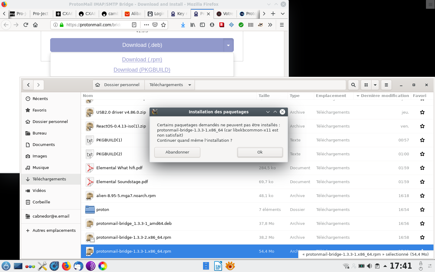

Il existe une version RPM mais elle ne s’installe pas sur Mageia.
cabnedor :
Quelles sont les erreurs affichées lorsque tu essaies d'installer le rpm ?
cabnedor Membre non connecté
- Voir le profil du membre cabnedor
- Inscrit le : 16/09/2019
voici:
merci
su urpmi --allow-nodeps protonmail-bridge-1.3.3-1.x86_64.rpm
Pourriez-vous m'expliquer simplement votre ligne de commande ?
cela fonctionne mais avec les erreurs suivante:
[root@pyret Téléchargements]# urpmi --allow-nodeps protonmail-bridge-1.3.3-1.x86_64.rpm
ATTENTION : L'option --allow-nodeps est activée. Des problèmes étranges peuvent se produire
attention : protonmail-bridge-1.3.3-1.x86_64.rpm: Entête V4 RSA/SHA256 Signature, clé ID e6234b07: NOKEY
Le paquetage suivant a une signature invalide:
protonmail-bridge-1.3.3-1.x86_64.rpm: Signature incorrecte (NOT OK (no key): protonmail-bridge-1.3.3-1.x86_64.rpm: Entête V4 RSA/SHA256 Signature, clé ID e6234b07: NOKEY)
Voulez-vous continuer l'installation ? (o/N) o
installation de protonmail-bridge-1.3.3-1.x86_64.rpm
L'installation a échoué :
dejavu-sans-fonts est nécessaire pour protonmail-bridge-1.3.3-1.x86_64
libxkbcommon-x11 est nécessaire pour protonmail-bridge-1.3.3-1.x86_64
qt5-qtbase est nécessaire pour protonmail-bridge-1.3.3-1.x86_64
qt5-qtmultimedia est nécessaire pour protonmail-bridge-1.3.3-1.x86_64
qt5-qtsvg est nécessaire pour protonmail-bridge-1.3.3-1.x86_64
Essayer d'installer sans vérifier les dépendances ? (o/N) o
Préparation... ######################################################
1/1: protonmail-bridge ######################################################
merci de votre aide
Le rpm est probablement pour une autre distribution.
Celle ci a probablement des noms de paquets différents de ceux de Mageia, ce qui fait que le message d' erreur est émis car les paquets n' existent pas sous Mageia, ce qui ne veut pas dire que les fichiers n' existent pas dans des paquets Mageia (et qu' ils ne sont pas installés).
L' option --allow-nodeps permet l' installation du paquet même si les paquets manquants ne sont pas trouvables.
Comme l'a écrit nic80, cela permet de forcer l'installation même si les paquets ne sont pas trouvables. En effet, libxkb existe, de même qu'un xkb-x11. Je pense que tous les fichiers nécessaires au fonctionnement existent sous Mageia mais dans d'autres paquets.
Le bridge fonctionne-t-il ?
Si oui, c'est parfait.
Si non, Il est possible que certains paquets ne soient pas installés par défaut sur Mageia. Dans ce cas il faudrait faire une recherche dans le CCM.
