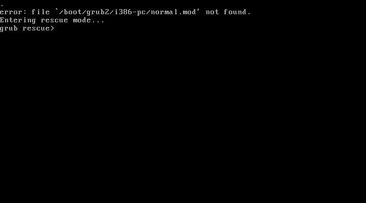

grub rescue [Réglé]
loiCiol Membre non connecté
- Voir le profil du membre loiCiol
- Inscrit le : 28/07/2013
auroud85 :
Le média d'installation de Mageia est corrompu. Il devrait normalement aboutir.
J'ai renouvelé le support. Et refait la ré-installation de Mageia-7.1. C'est un échec. J'arrive au même message final : Le média d'installation de Mageia est corrompu. Il devrait normalement aboutir.
J'ai déjà proposé que sur mon système, idée récusée par Papoteur, que je ne pouvais pas faire une nouvelle installation sans purger la racine. J'y voie une confirmation...
I can't recover from this, plaese reboot manualy and send bugreport.
Édité par loiCiol Le 28/08/2020 à 17h47
Tous les installateurs impose de formater la racine pour continuer.

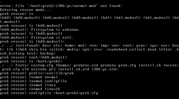

Je continue ? Mais que fais-je ?
(hd0) (hd1) (hd1,gpt9) (hd1,gpt8) (hd1,gpt7) (hd1,gpt6) (hd1,gpt5) (hd1,gpt4) (hd1,gpt3) (hd1,gpt2) (hd1,gpt1) (hd2)
Visiblement, les disques hd0 et hd2 n' ont pas de partition ( puisque pas de (hd0,gptx) ou de (hd2,gptx)).
Ce n' est pas avec hd1 qu' il faudrait regarder ?
Si hd1 contient la partition ext4, il faut faire le ls (hd1,gptx)/ pour voir celui qui contient le répertoire boot.
Ensuite, il faut faire un ls (hd1,gptx)/boot/grub2 ( afin de voir si un grub.cfg ( ou un grub.cfg.bak ou grub.cfg.old) existe).
Si un grub.cfg ( ou .bak/old) existe on peut faire un
configfile (hd1,gptx)/boot/grub2/grub.cfg

Unknown command 'configfile'
On dirait que grub ne trouve pas ses modules essentiels ( notamment normal.mod et configfile.mod) ...
Sans le module configfile on ne peut pas avoir de menu grub ( sauf a taper les commandes que l' on devrait trouver dans un fichier .cfg)...
Si un ls (hd1,gpt7)/boot/grub2/i386-pc ne donne rien c' est que les fichiers .mod nécessaires à grub ne sont probablement pas présents, il ne peut donc même pas charger normal.mod qui est obligatoire pour que grub puisse faire quelquechose.
Que donne la commande:
insmod
Si elle répond quelque chose sauf unknown command, c' est que l' on peut essayer de charger des modules.
Dans ce cas on peut essayer un:
insmod normal
insmod configfile
Si ces deux commandes échouent parce que les modules sont introuvables, on peut essayer
insmod (hd1,gpt7)/usr/lib/grub/i386-pc/normal
insmod (hd1,gpt7)/usr/lib/grub/i386-pc/configfile
puis un
configfile (hd1,gpt7)/boot/grub2/grub.cfg (ou configfile (hd1,gpt7)/boot/grub2/grub.cfg.old)
Si rien ne fonctionne, il va falloir faire des recherches ( on a besoin des fichiers mod pour faire quoique ce soit).
edit: il y a eu un changement de fait sur /boot avant de tomber sur ce problème ?
edit 2: corrigé plusieurs chemins. Ceci dit pour avoir fait des tests si normal.mod n' est pas chargé, c'est compliqué...
edit 3:
-Dans mes tests, j' ai renommé le répertoire /boot/grub2/i386-pc en /boot/grub2/i386-pc.old ( comme ça je suis à peu près sur que plus rien ne va fonctionner !)
Je suis donc arrivé à cet écran ( et pour cause, grub ne trouve pas ses fichiers de modules (situés dans /boot/grub2/i386-pc)):
Dans mon cas particulier, je n' ai pas d' autre choix de trouver un chemin des fichiers .mod dont grub a besoin (ayant fait quelque recherches avant de casser le système, je sais que des fichiers .mod sont présents dans /usr/lib/grub/i386-pc (dans le cadre d' un pc installé en mode bios).
J' ai donc tapé toutes ces commandes
Édité par nic80 Le 29/08/2020 à 23h17
Pourquoi ne pas continuer comme ça :
Jybz :
Dans ce cas, c'est gagné !
Continuez en tapant :
set root=(hd0,gpt12345) set prefix=(hd0,gpt12345)/boot/grub2 insmod normal normal
Ici dans notre cas, ce serait (hd1,gpt7)
donc :
set root=(hd1,gpt7) set prefix=(hd1,gpt7)/boot/grub2 insmod normal normal
Arch | Machine | OS |
x86_64 | lenovo x250 | mga9 |
armv7hl | bananapro | mga9 |
Dans mon cas, c' est plus compliqué !
J' ai renommé mon répertoire i386-pc ( donc le prefix ne peut pas fonctionner)... Donc "insmod normal" ne fonctionne pas dans mon cas ( je dois aller les chercher à la source)). Effectivement si le répertoire i386-pc est présent, le prefix=/boot/grub2 est valable.
Après visiblement, le chargement du module normal m' amène à un prompt grub> ( et après je fais quoi ? Il faut bien charger le fichier de configuration de grub avec le configfile s' il n'est pas trouvé (le cas échéant)).
edit: effectivement, d' après la doc de grub (https://www.gnu.org/software/grub/manual/grub/html_node/normal.html#normal), si le chemin de la variable prefix contient un fichier grub.cfg il est lu, avec chargement des modules nécessaire au passage. Mais il est aussi indiqué qu' il est plus courant d' utiliser configfile...
