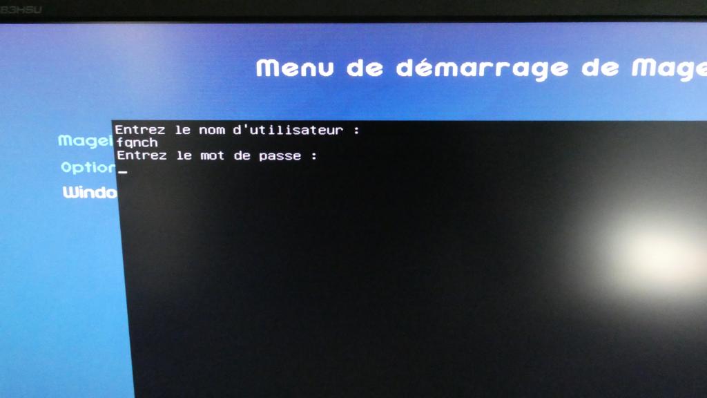

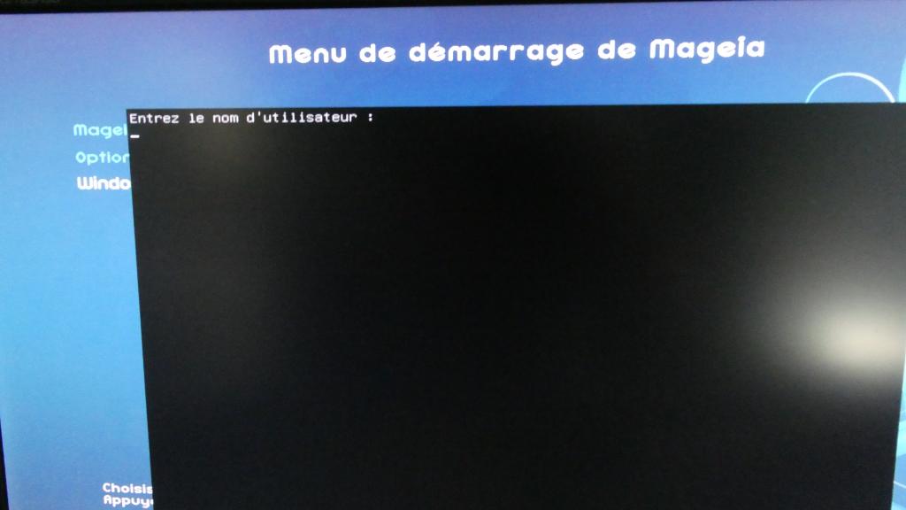

Quand je choisi windows 10 j'ai une demande d'identifiant et de mot de passe mais c'est mageia qui se lance ?
Ryzen 3600 msi x 570 HDD 1TO+2TO+2x500GO 32 go RAM 3200 ecran 32pouces Carte graphique nvidia gtx 1650
C'est plus qu'étrange !
Peux-tu prendre cette demande en photo et la téléverser sur le forum ?

Cela ressemble à un mot de passe defini pour grub2.
Voir ici: https://www.mageialinux-online.org/forum/topic-27054-5+installation-mageia.php#m262708

Ce qui m'étonne c'est que je clique sur windows 10 et que cela m'envoie sur mageia
C' est qu' il y a quelque chose de mal défini dans le fichier de Grub ( /boot/grub2/grub.cfg).
Une fois démarré sous Mageia, j' irais dans le CCM, pour refaire un scan des systèmes installés ( CCM -> Démarrage du système -> ( éventuellement supprimer le mot de passe grub en vidant les cases correspondantes) -> suivant -> sélectionner Windows 10 pour voir ce qui s' affiche (mais sélectionner Mageia avant de cliquer sur terminer (sinon Windows 10 sera le choix par défaut de grub)) .
