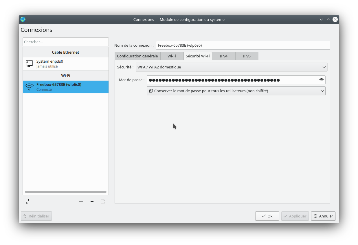

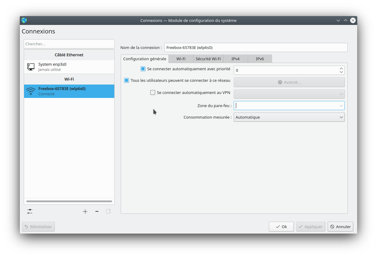

@Guygoye : Après avoir lu le fichier journal du démarrage de ton PC, comme tu utilises NetworkManager, je te propose d'activer le WiFi pour Tous les utilisateurs dans l'interface de NetworkManager (plasma-nm), cela éviterait quelques délais à la connexion lors du démarrage.
