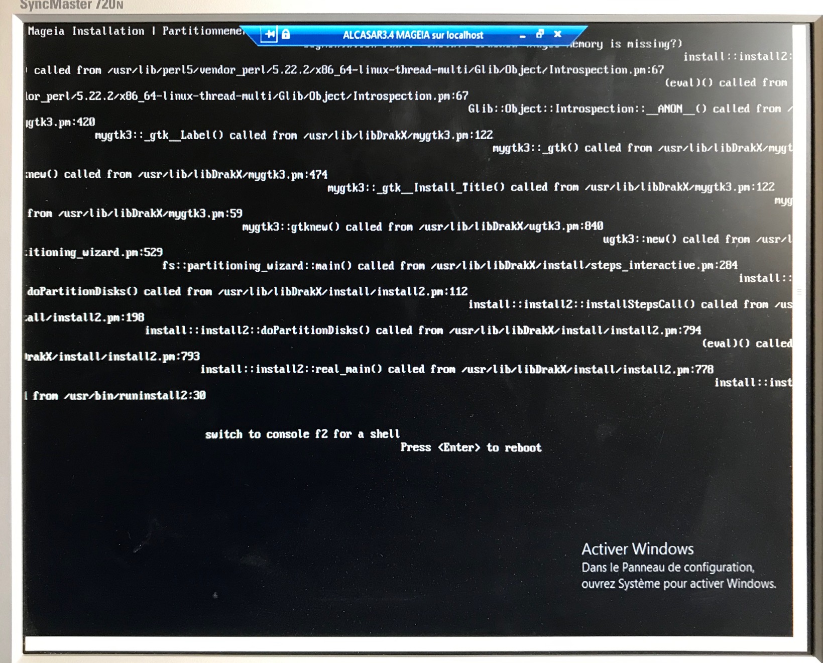

Lorsque la vm boot sur l'iso de mageia 6, j'ai un affichage de
Xorg server is slow to start, please wait...
J'attend et après cela se fige sur :
que je clique sur F2 ou Enter, la vm ne répond plus.
Lorsque je la vm boot sur l'iso mageia 7.1 (après je devrais ajouter alcasar.tar.gz)
à un moment je dois choisir le partionnement de mon DD virtuel de 127Go.
J'ai une erreur le formatage ext4 a echoué.
Si des gens peuvent m'aider ou m'aiguiller cela serait très sympa. Je suis niveau intermédiaire en informatique, j'ai deja installé des Ubuntu, des Debian et des Rasbian. Mais mageia ?? Pourquoi mes ISO ne donnent pas satisfaction à l'installation "basique"
Cordialement.

Je ne connais pas Hyper-V, mais quel est le type de controlleur émulé et en quel mode ( ahci, raid, si c' est une option disponible) ?
Arch | Machine | OS |
x86_64 | lenovo x250 | mga9 |
armv7hl | bananapro | mga9 |
Perso, je ne t'orienterais pas vers la version Mageia 8 en version beta.
Je te suggérerais par contre d'amorcer avec une image Live pour créer initialement le partitionnement soit avec diskdrake (mais tu risques les mêmes problèmes), soit avec GParted qui est assez universel.
Pareil, je ne connais pas Hyper-V et je ne sais pas s'il faut que l'image amorcée dispose de pilotes spécifiques.
