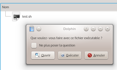

Voilà j'ai des scripts en fichiers pour ouvrir mes caméras, mais en ouvrant j'ai par erreur cocher la case mémoriser le choix et en plus j'ai choisi kwrite, donc des que je clic sur un de mes fichiers au lieu d'avoir la caméra j'ai le fichier qui s'ouvre avec kwrite!
comment faire pour remettre ca comme il faut!

En revanche, par défaut, Dolphin sous Plasma, propose une boite de dialogue permettant l'exécution, l'édition ou ne rien faire il me semble.

auroud85 :
Tout script de quelque nature que ce soir ne devrait pas être lancé en interface graphique mais ouvert dans un éditeur. Ceci est une question de sécurité.
Je suis d'accord !
Quelque chose comme ceci ?

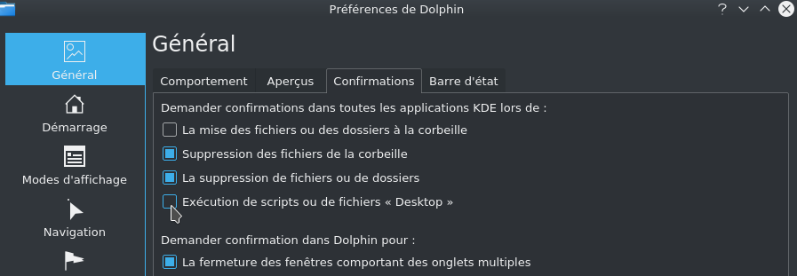

Pour avoir de nouveau la demande de confirmation ( si on a cliqué sur ne plus poser la question et ouvrir), il faut dans Dolphin, il faut aller dans la configuration de Dolphin -> General -> Confirmations et cocher exécution de scripts ou de fichiers desktop.
Merci nic80 c'était bien ça!
Et merci à tous pour les conseils je n'enregistrerai plus la préférence!
