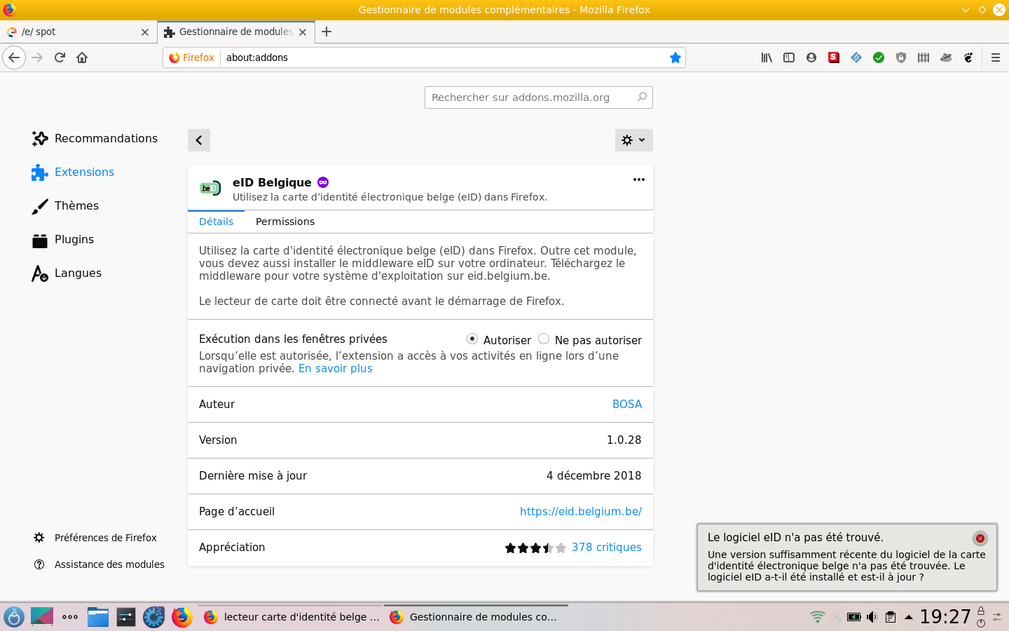

Il faudrait juste voir où l' extension cherche le fichier d' eID...
En revanche comment fait Firefox pour chercher des fichiers localement sur le pc (puisque visiblement c' est qui doit se passer)?

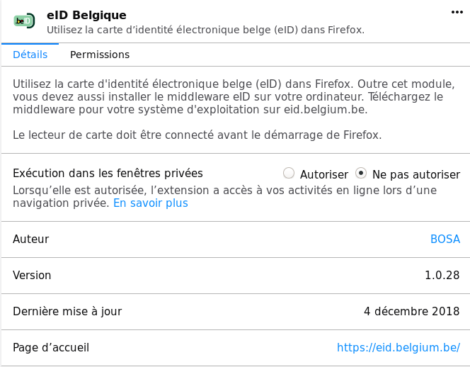

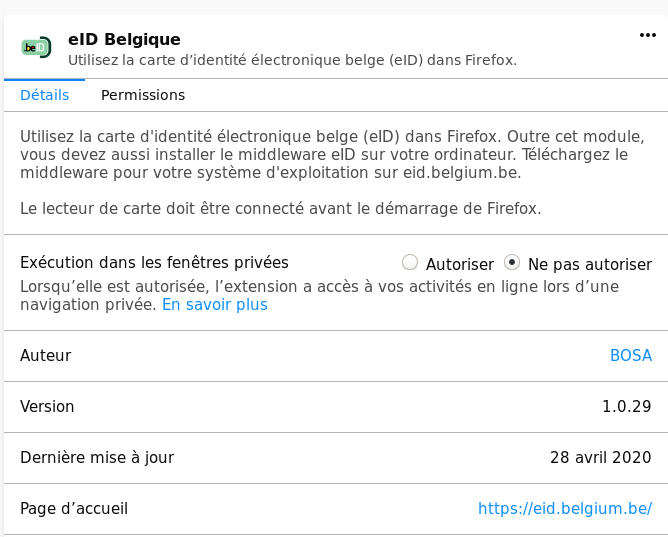

Il semble que la version de Mageia 7 soit ancienne ( 4.4.8 ?) ainsi que le module Firefox installé. C' est visiblement la 4.4.27 désormais.
Le fichier rpm sur le site pour Fedora semble ajouter des repository pour yum ( c' est l' outil de paquet pour Fedora ?)
Et le fichier repo semble pointer vers http://files.eid.belgium.be/rpm/fedora/32/RPMS/x86_64/ , où l' on trouve 4 rpms
