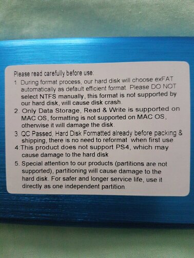

Je me dis que ce disque "neuf" est donc cassé. Mais surprise, y'a des indications comme quoi ça ne marche pas pour Mac, que c'est préformatté et qu'un nouveau formattage pourrait détruire le disque ... (cf photo) .. ce qui n'était pas précisé à l'achat
Et donc, je ressors un PC sous W10, et là : il fonctionne
Que faire ?
Alors de l' étiquette, je lis que le format de préformatage choisi est du extfat.
Par contre, il est indiqué que le format ntfs n' est pas supporté (!), sur la seule partition qui est autorisée (depuis quand un disque ne peut pas avoir plusieurs partitions ?)
Je me demande ce que donne un lsusb pour savoir quel controlleur usb/sata ne permettrait pas ça...
Le lsusb devrait également permettre de savoir éventuellement un si un module particulier est nécessaire ou s' il est connu que ce controlleur pose des problèmes avec des os autres que Windows.

Il n'y a rien d'anormal côté Mageia.
À lire l'étiquette en photo, ce genre de chose est à fuir comme le Covid19!
De quel droit un disque dur, fusse-t'il externe demande explicitement de ne pas toucher à son partitionnement, au choix du système de fichier ?
Désolé, le mieux que vous puissiez faire est de demander un retour produit et un remboursement.

Je serais sur la même ligne qu'Aurélien. Les spécifications du produit mentionnent explicitement qu'elles ne correspondent pas à l'usage qui est prévu. Retour maison.
J'ai l'impression que le produit a été allégé pour ne proposer que le minimum vital de fonctionnalités. Ceci me fait penser aux Winmodems d'une certaine époque.

Et aux winpinters...
