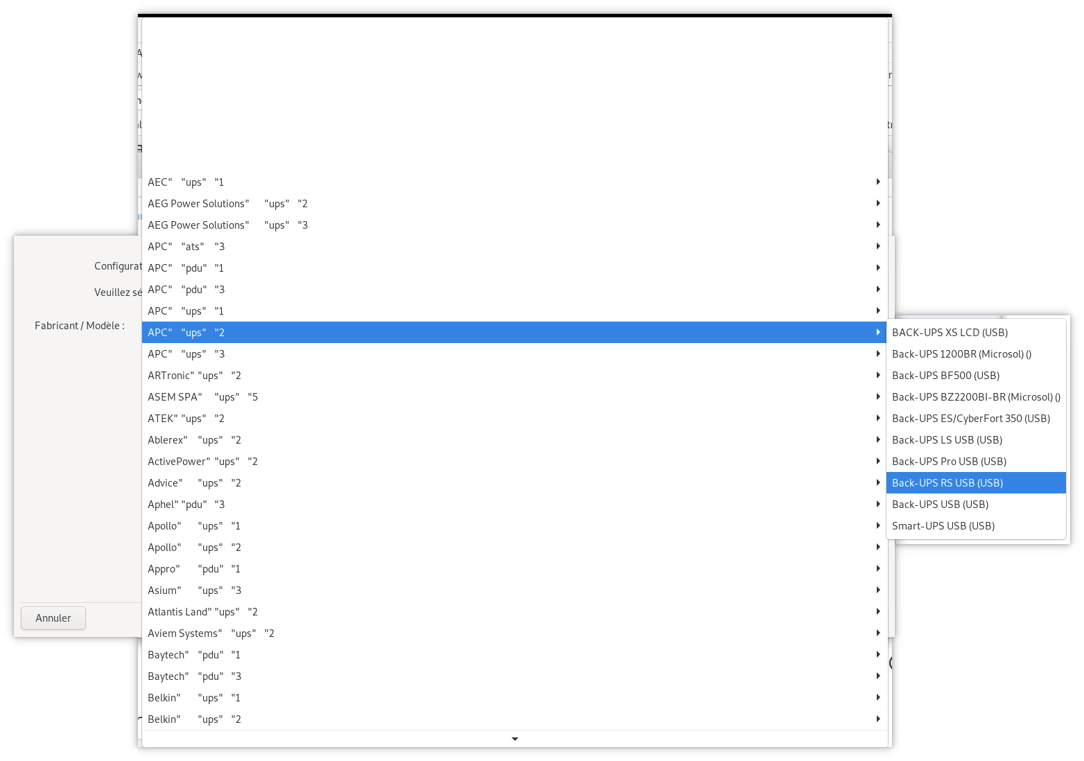

Avant la version de mageia 7.1, mon onduleur était bien déclaré et configurable depuis le CCM.
Sous le CCM, tous les modèles APC sont listés
mais impossible de valider l'installation de l'onduleur, il y a ce message :

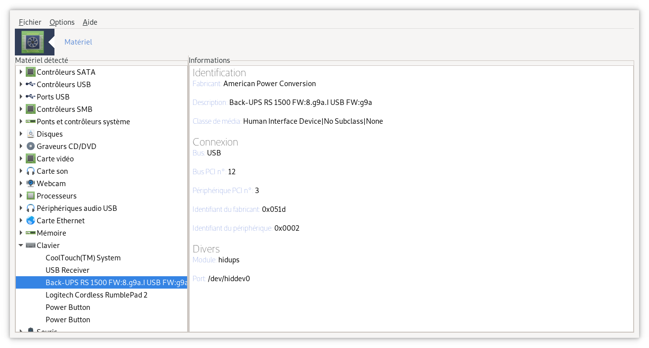

Depuis la rubrique matériel du CCM, mon onduleur est bien reconnu mais sous la rubrique "clavier" :
Une idée ???

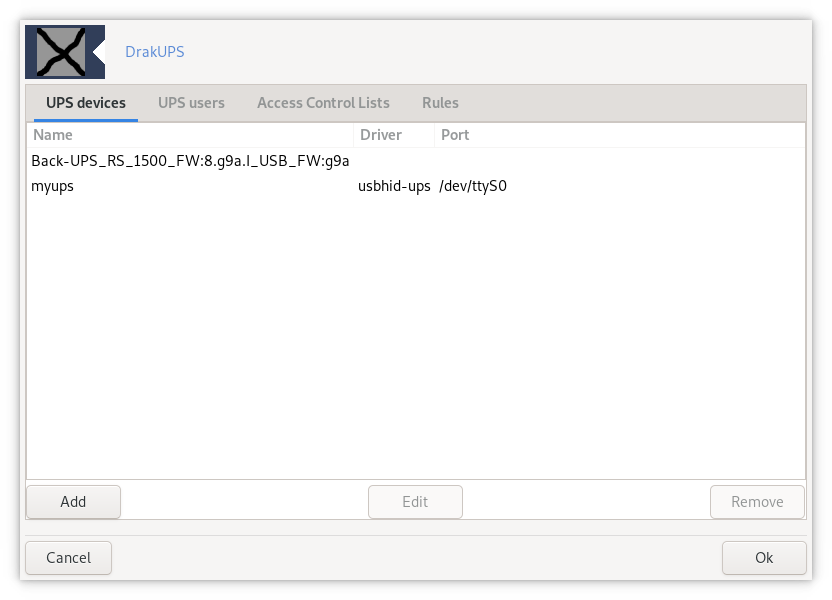

Drakups utilise NUT, qui ne satisfait pas notre ami Funix. Il propose un autre logiciel qui est concurrent.
Il semble tout à fait normal que l'appareil apparaisse dans la rubrique "Clavier". Le but est de récupérer une entrée qui donne le signal de se mettre en sécurité.

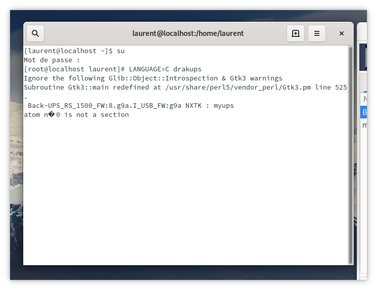

Lorsque je valide "ok" dans drakups, j'ai ce message en anglais :
Write support for users is incomplete
It lacks some support for some extra fields that would be lost else

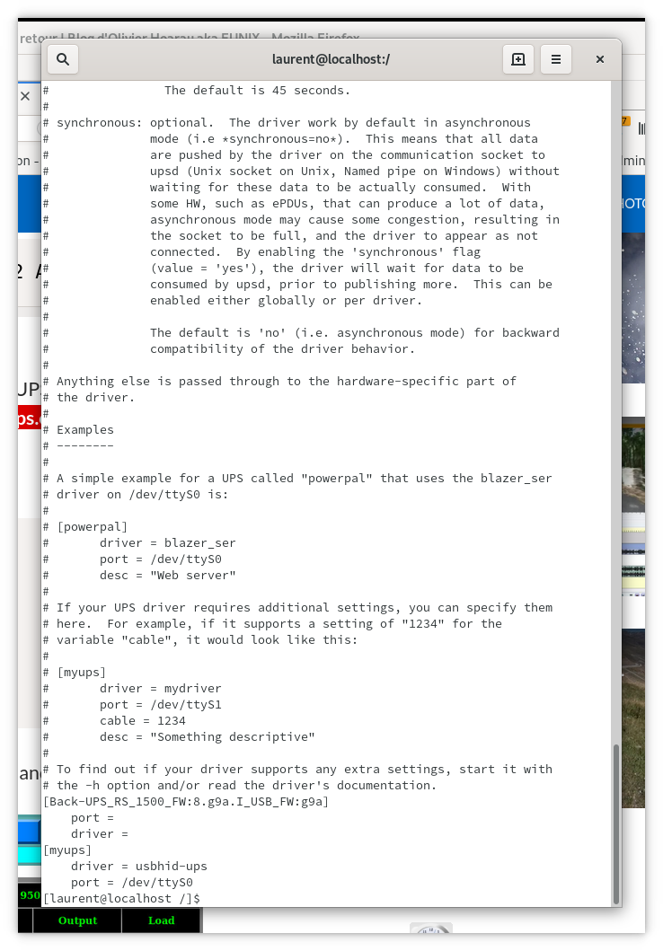

le fichier /etc/ups/ups.conf :

Il n'est pas utile de lancer la commande drakups en root. Lancée en utilisateur, une boîte de dialogue demande le mot de passe root.
Par ailleurs, les dernières recommandations en matière de sécurité sont :
1. de faire suivre la commande su par le caractère - afin de créer un environnement spécifique à root et d'éviter de venir écrire des choses avec le propriétaire root dans l'espace utilisateur
2. de faire précéder la commande su par le chemin, ce qui donne /bin/su - ou /usr/bin/su - afin d'éviter de se faire piéger par une pseudo commande su dans l'espace utilisateur qui permettrait à un attaquant ayant accédé à l'espace utilisateur de récupérer le mot de passe de root et d'accéder en plus à l'espace système.
Ceci n'explique pas pourquoi l'utilitaire se lance en anglais.
