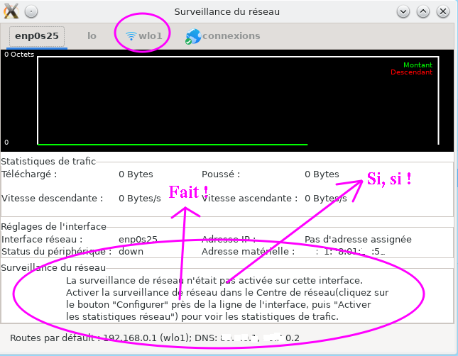

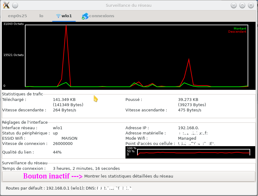

La surveillance réseau est inactive et n'est pas activable (fait constaté depuis très longtemps et toujours d'actualité).
Est-ce aussi le cas chez vous ?
[le message "Surveillance réseau" est le même dans tous les onglets].

Pour que cela fonctionne, il faut plusieurs choses visiblement:
- que vnstat soit installé
- activer la surveillance du réseau par l' interface adéquate ( cela rajoute le paramètre ACCOUNTING=yes au fichier /etc/sysconfig/network-scripts/ifcfg-interface_souhaitée)
- au démarrage du réseau il y a vérification de l' existence de la base de données dans /var/lib/vnstat ( et si elle n' existe pas elle est créee avec relance du démon si nécessaire)
- que le service systemd vnstat soit actif ( en regardant, sur ma machine, celui ci était en status disabled, donc cela ne pouvait probablement pas fonctionner !, il a fallu que je lance en root la commande "systemctl enable vnstat", puis que je lance le service par un "systemctl start vnstat" (parce que je n' avais pas envie de redémarrer la machine) )
Note: s' agissant d' une base de données qui est remplie à intervalles réguliers, lors du premier lancement il faut attendre plusieurs minutes afin d' avoir quelques statistiques ( sinon le bouton semble inactif ( mais en fait, c' est parce qu' il n' arrive pas à ouvrir les fichier image généré)). Attention, une fois que la base de donnée existe, même si le service vnstat ne fonctionne pas, il semble que cela puisse afficher quelque chose ( mais pas forcément à jour puisque la collecte n' est pas réalisée).

Ça semble fonctionner bien que pour l'instant je n'aie que ça :
Edit : Ça y est, c'est devenu actif et il y a des données.
merci.
Édité par nmrk.n Le 18/07/2020 à 10h19
