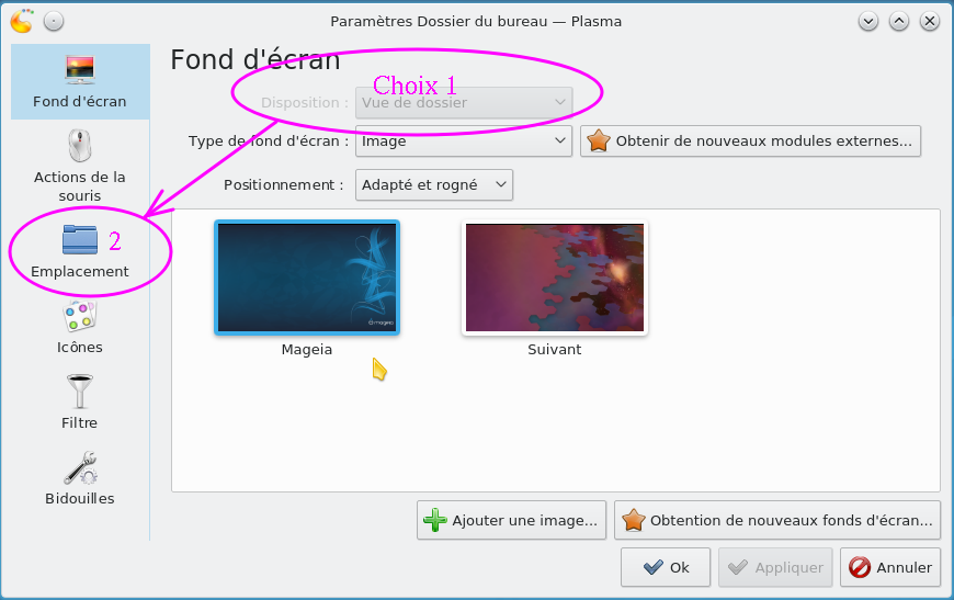

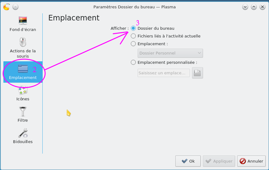

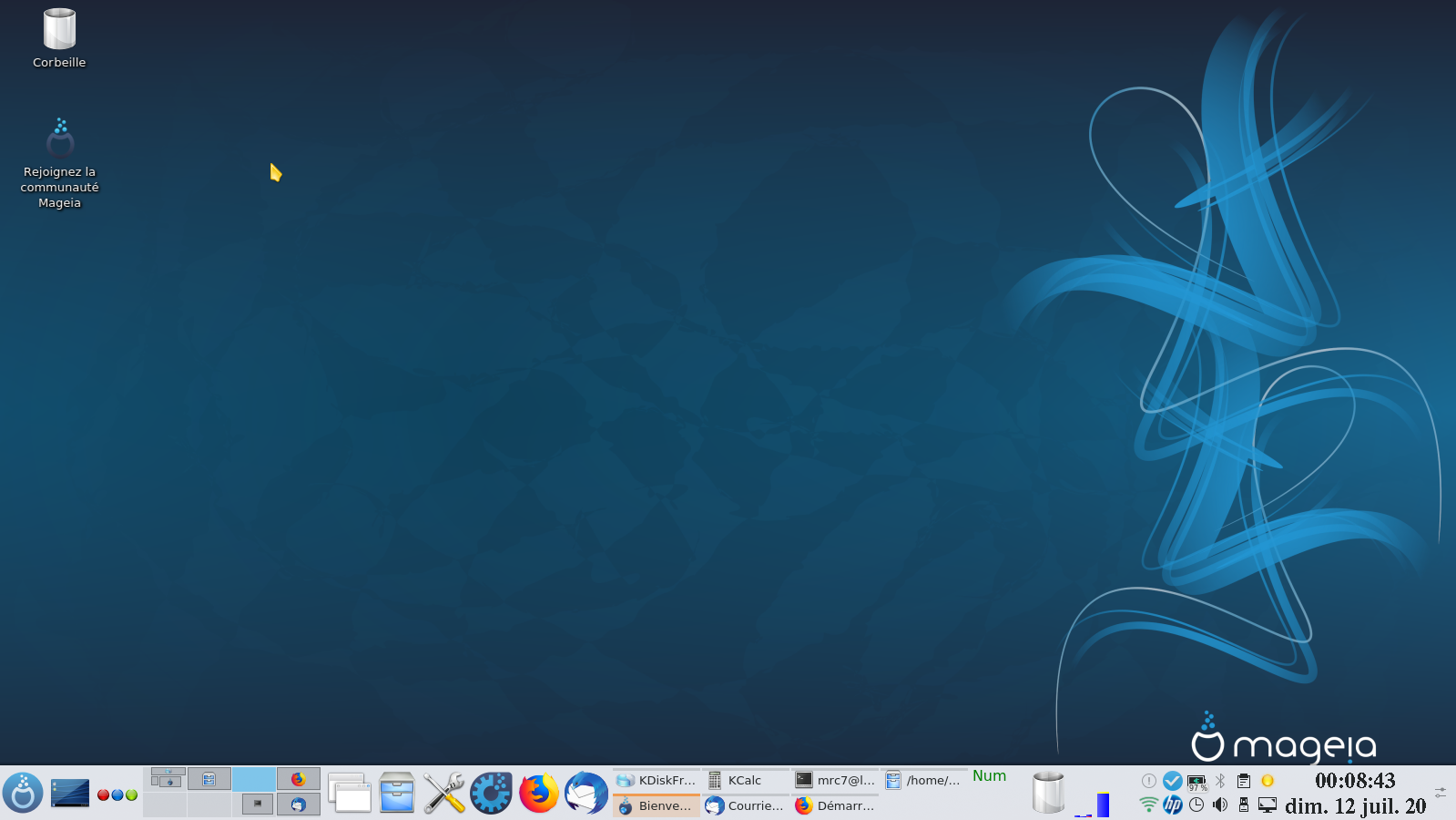

Essaye ça :
Déverrouiller les composants graphiques puis :
puis :
et ça donne :
Et l'on récupère le menu contextuel complet par clic droit.
