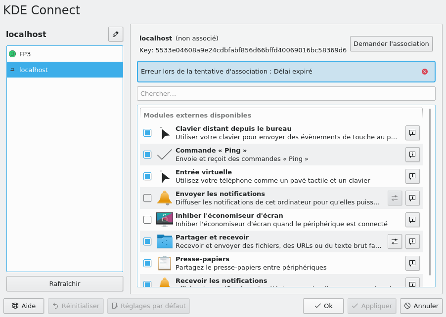

Ouais... Ça ne devrait pas être "joignable" mais "associé et joignable".
Tu les as déassocié ? Peux tu les réassocier ?
- FP3: 58f897214a25de71 (associé et joignable)
- localhost: _775984ad_b20c_4777_9b0a_b1cc0cf97979_ (joignable)
2 périphériques trouvés

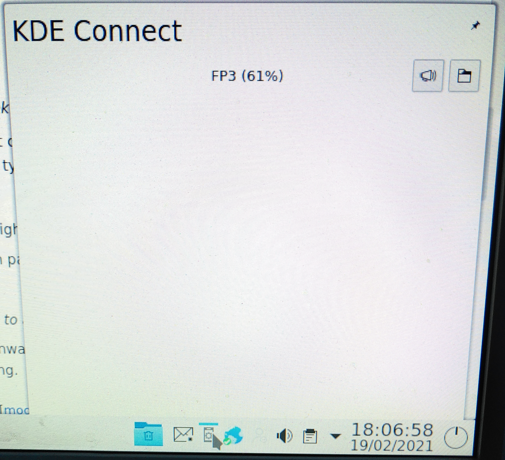

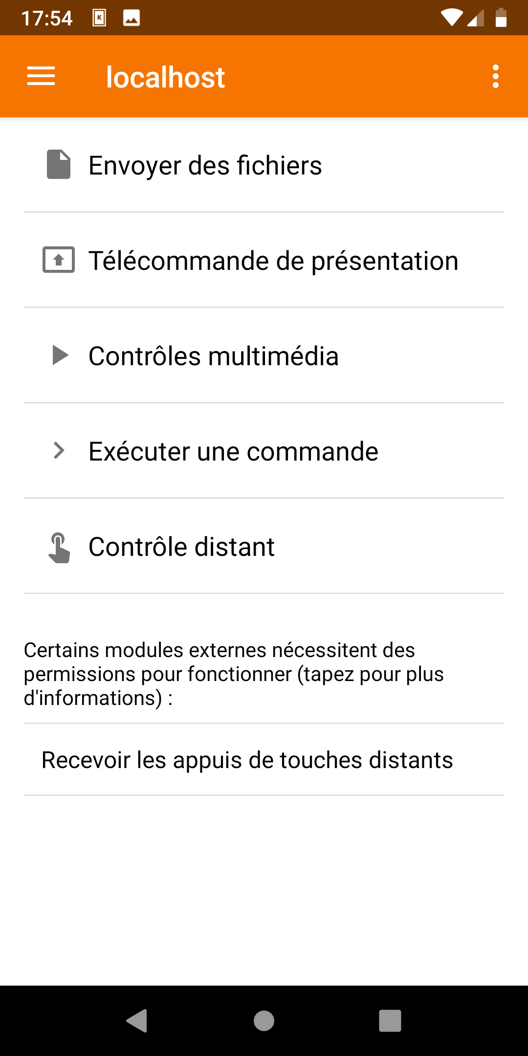

Bien, maintenant, dans kdeconnect sur le smartphone, peux tu m'énumérer toutes les lignes que tu vois ? (c'est surtout celles du bas qui m'intéressent)
Qu'est-ce qui ne va pas plus précisément ?
Donc je peux ouvrir le dossier sur DCIM_OpenCamera uniquement (normal ou pas nornal, je ne sais pas) et faire sonner le téléphone.
