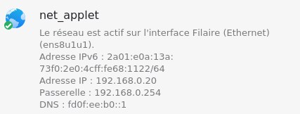

- désactivé le réseau filaire puis réactivé le réseau
cela a résolu le problème.
Si je remets files en deuxième dans nsswitch (en désactivant/réactiant l'éthernet) le problème ne revient pas.

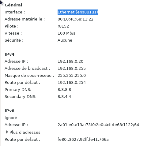

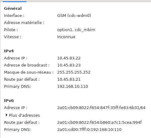

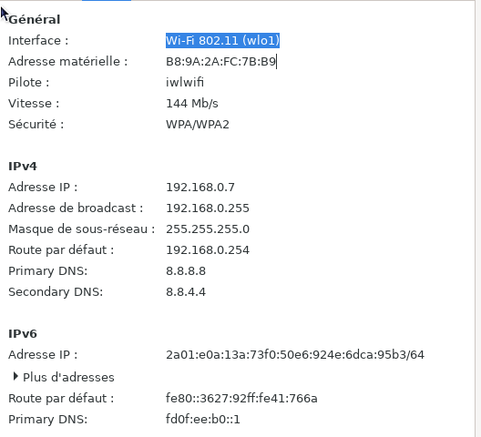

J'ai démarré le portable avec activation de 3 interfaces réseaux : éthernet, wifi et mobile.
Ma machine a été baptisé d'office :
hostname: linux.local

Sous network-manager j'ai via modifier les connections
Parametre ipv4 :
pour éthernet ens8u1u1 (00:E0:4C:68:11:22) (correspond à mon extension usb-c to ethernet)
adresse automatique par dhcp
Serveurs DNS: 8.8.8.8, 8.8.4.4
Pour wifi:
4G Orange
Methode : automatique
J'ai l'applet network-manager et net-applet.
net-applet affiche :
network-manager affiche :
