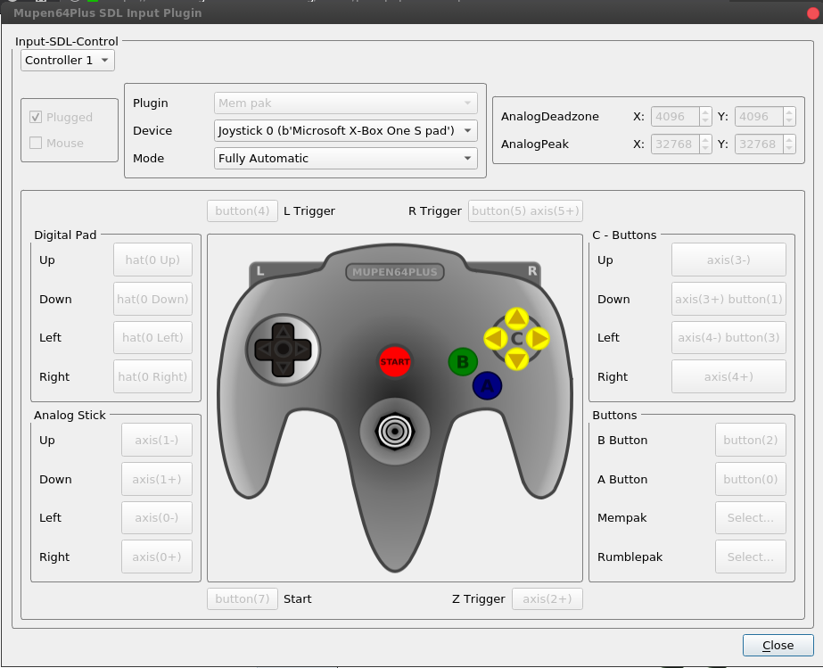

J'ai un souci très embêtant sur Mupen64Plus pour configurer ma manette (Xbox One sans fil, branché en usb).
Alors pour commencer, lorsque je vais dans l’interface pour configurer les commandes (Settings-Plugins-Input/Configure) à chaque fois je m'aperçois que mes changements ne sont jamais sauvegardés. Donc, déjà, premier point obscure.
L'autre souci, c'est assez bizarre, parce que certains boutons (comme le digital pad), j'ai pas trop de soucis, mais les autres, à chaque fois que j'appuie pour capturer le bouton, j'ai des axes qui sont capturé instantanément, alors que je n'appuie pas sur l'axe en question.
Je me dis qu'une solution pourrait être de modifier ces paramètres directement dans le fichier de config si c'est du texte, mais je sais pas si c'est possible, ni où trouver ces fichiers.
Bref si vous avez des idées je suis preneur. Merci d'avance.
Édité par Comral Le 02/06/2020 à 21h07
Et du coup, on peut régler les boutons depuis le fichier .conf
Par contre, c'est un peu galère d'avoir les bons noms pour les axes, et du coup, l'interface graphique de m64py est complètement buguée…
