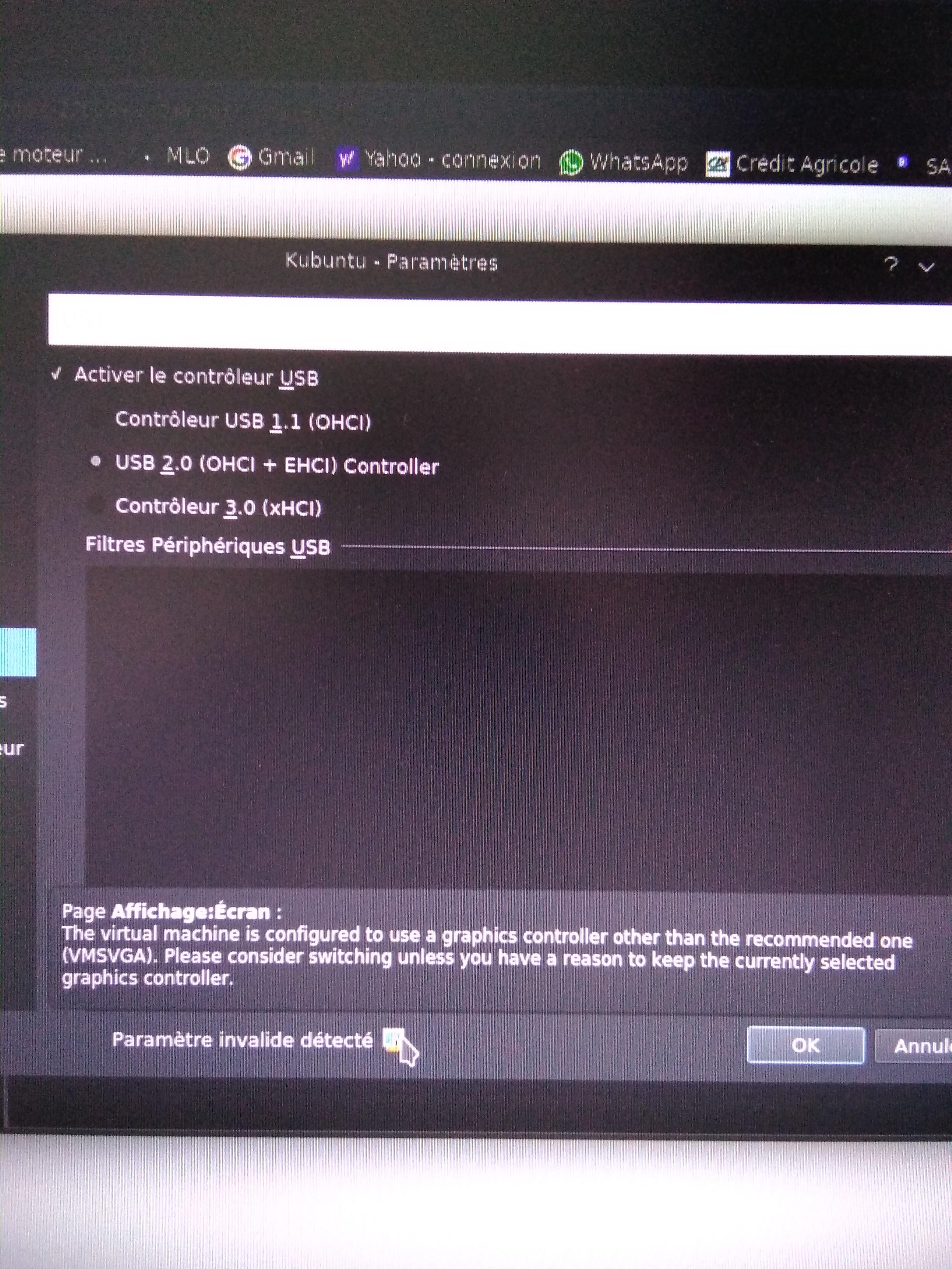

Voilà ce que cela dit :
Si je mets : VMSVGA (celui conseillé apparemment)
au lieu de : VboxVGA ou VboxSVGA
le message disparait comme si les usb allaient se voir (mais non) et mon écran reste petit et ne prend pas tout mon écran
En mode VMSVGA j'ai du son, l'écran reste en 800x600 - Pas de copier coller

Le message d'erreur n'est pas important, il concerne la partie graphique. Dans les paramètres de la machine, je met tout en VBoxSVGA et ça fonctionne très bien. Je n'aime pas le VMSVGA, il est trop bogué.

Dans les paramètres de la machine, je mets tout en VBoxSVGA et ça fonctionne très bien. Je n'aime pas le VMSVGA, il est trop bogué.
Je laisse donc en VBoxSVGA, j'ai kubuntu en plein écran - j'ai le son et pas d'usb,
