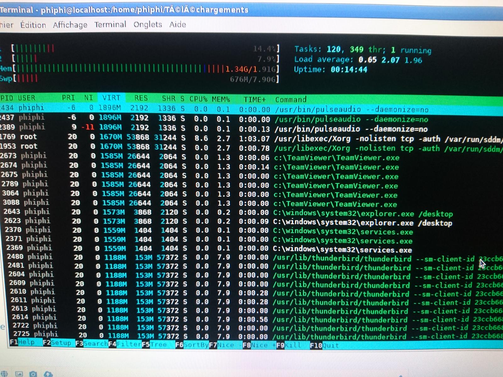

C'est fait sur la photo ,sur tes conseils.ils sont par ordre de charge .Elle est tellement longue que j'ai du mal à l'avoir entière.
{ecdf613f-fall-4731-81d7-d654722dd530} -background none -noreset -displayfd 17 -seat seat0 vt1 et voila la suite après sddm (copiée à la mano)
Visiblement, la machine n' est pas surchargée (les valeurs de load average sont inférieures à 1 (quand c' est supérieur à 1 sur un pc monocoeur, c' est que le cpu reçoit plus de demande qu' il peut traiter).
Donc à priori les ralentissements ne sont pas dus à ça (encore que un load average aussi élevé sans charge...)
On peu voir que chromium n' est pas très léger... Je n' ai pas fait la somme des pourcentages mais cela me semble assez conséquent (s' il est fermé est ce que les valeurs d' utilisation de mémoire baisse ?)...

phil-french32 :
Merci, mais je ne vois pas sddm.
Peux tu aussi faire ce que j'ai demandé ?

Tu mets bout à bout la capture d'écran (ssdm est au bout de /var/machinchose/ssdm) et la fin de ligne qu'il t'a donné et tu as la ligne complète
Yuusha :
Oui mais je voulais justement savoir si ça avait un lien avec sddm ou lightdm. Apparemment, quelque soit le DM choisit, c'est une trace du dm.
Il y a une autre chose d'intéressant sur la photo, j'attends phil-french32 exécute mes instructions et reprennes une image pour en dire plus, si ça se confirme.

Il y a une chose que je comprends pas...
Dans les logs, on voit que le pilote Nvidia est chargé (module nvidia taints kernel), puis on voit plus tard module nouveau...
Quel est celui qui est utilisé ?
Les deux ne peuvent pas être chargés en même temps pourtant...
Que donne un:
/sbin/lsmod | egrep -i "nvidia|nouveau"
Édité par nic80 Le 11/05/2020 à 20h34
Concernant nouveau, les lignes de log arrivent quelques dizaines de minutes après le démarrage.
Après, un tour dans /var/log/Xorg.0.log permettrait aussi d'en avoir le cœur net.
L'hypothèse qui tient la corde, c'est que la mémoire est trop faible pour supporter chromium et un grand nombre d'onglets ouverts (j'extrapole un peu).
C'est ce que je pensais aussi. Ça ressemble à mon log avec le pilote Nvidia. Et il n'y a rien dans le log concernant nouveau.
Il serait aussi possible de tester le pilote Nvidia depuis le site officiel voir si cela change quelque chose. Mais 2Go me semblent juste pour XFCE. Le site d'Ubuntu recommande 1Go pour Xubuntu et OpenSuse 1 à 2 Go. Mais ça permet de faire tourner l'environnement. D'autres logiciels comme chromium nécessiteront plus de mémoire.
Il faudrait tester LXQT ou un gestionnaire de fenêtre léger.

[root@localhost phiphi]# /sbin/lsmod | egrep -i "nvidia|nouveau"
nvidia_drm 36864 1
nvidia_modeset 1052672 8 nvidia_drm
nvidia 13799424 315 nvidia_modeset
ipmi_msghandler 53248 2 nvidia,ipmi_devintf
drm_kms_helper 180224 1 nvidia_drm
drm 450560 5 ttm,nvidia_drm,drm_kms_helper
JYBZ qu'es-ce que tu m'avais demandé ,je ne vois pas ?

Jybz :
su
urpmi htop
exit
htop
[F6]
[↓] ou [↑] jusqu'à PERCENT_CPU
[ENTER]
puis tu pourras voir le top 10 des applications qui bouffe de la ressources CPU
urpmi htop
exit
htop
[F6]
[ENTER]
- Inscrit le : 05/03/2014
Jybz :
Toujours sur htop, peux tu faire F6 et jouer des flèches haut et bas pour classer par mémoire utilisé ?
Jybz aimerait voir le classement des process par utilisation de la mémoire. Ça doit être l'entrée M_SIZE
Édité par Papoteur Le 13/05/2020 à 07h30
Voila l'image avec M_SIZE
Le paramètre serait plutôt M_RESIDENT ou PERCENT_MEM
1 [||||||||||| 15.3%] Tasks: 131, 444 thr; 2 running
2 [|||||| 6.7%] Load average: 1.63 2.89 2.04
Mem[|||||||||||||||||||||||||||||||||||||||||||||||||||||1.15G/1.91G] Uptime: 04:31:06
Swp[||||||||||||||||||| 2.32G/7.90G]
PID USER PRI NI VIRT RES SHR S CPU% MEM% TIME+ Command
3317 phiphi 20 0 881M 213M 89028 S 4.7 10.9 3:48.63 /usr/lib/chromium-browser/chrome --type=renderer --field-trial-handle=426443413447172
3323 phiphi 20 0 881M 213M 89028 S 1.3 10.9 0:24.56 /usr/lib/chromium-browser/chrome --type=renderer --field-trial-handle=426443413447172
3320 phiphi 20 0 881M 213M 89028 S 0.0 10.9 0:05.52 /usr/lib/chromium-browser/chrome --type=renderer --field-trial-handle=426443413447172
15570 phiphi 20 0 881M 213M 89028 S 0.0 10.9 0:03.49 /usr/lib/chromium-browser/chrome --type=renderer --field-trial-handle=426443413447172
15417 phiphi 20 0 881M 213M 89028 R 0.0 10.9 0:04.00 /usr/lib/chromium-browser/chrome --type=renderer --field-trial-handle=426443413447172
3486 phiphi 20 0 881M 213M 89028 S 0.7 10.9 0:51.48 /usr/lib/chromium-browser/chrome --type=renderer --field-trial-handle=426443413447172
15065 phiphi 20 0 881M 213M 89028 S 0.0 10.9 0:05.12 /usr/lib/chromium-browser/chrome --type=renderer --field-trial-handle=426443413447172
3318 phiphi 20 0 881M 213M 89028 S 0.0 10.9 0:00.00 /usr/lib/chromium-browser/chrome --type=renderer --field-trial-handle=426443413447172
3321 phiphi 20 0 881M 213M 89028 S 0.0 10.9 0:00.10 /usr/lib/chromium-browser/chrome --type=renderer --field-trial-handle=426443413447172
3324 phiphi 20 0 881M 213M 89028 S 0.0 10.9 0:00.00 /usr/lib/chromium-browser/chrome --type=renderer --field-trial-handle=426443413447172
3325 phiphi 20 0 881M 213M 89028 S 0.0 10.9 0:04.84 /usr/lib/chromium-browser/chrome --type=renderer --field-trial-handle=426443413447172
3326 phiphi 30 10 881M 213M 89028 S 0.0 10.9 0:01.93 /usr/lib/chromium-browser/chrome --type=renderer --field-trial-handle=426443413447172
3480 phiphi 20 0 881M 213M 89028 S 0.0 10.9 0:00.02 /usr/lib/chromium-browser/chrome --type=renderer --field-trial-handle=426443413447172
3481 phiphi 20 0 881M 213M 89028 S 0.0 10.9 0:00.04 /usr/lib/chromium-browser/chrome --type=renderer --field-trial-handle=426443413447172
3482 phiphi 20 0 881M 213M 89028 S 0.0 10.9 0:00.00 /usr/lib/chromium-browser/chrome --type=renderer --field-trial-handle=426443413447172
3672 phiphi 20 0 881M 213M 89028 S 0.0 10.9 0:00.05 /usr/lib/chromium-browser/chrome --type=renderer --field-trial-handle=426443413447172
17372 phiphi 20 0 881M 213M 89028 S 0.0 10.9 0:00.20 /usr/lib/chromium-browser/chrome --type=renderer --field-trial-handle=426443413447172
2428 phiphi 20 0 1189M 132M 61712 S 0.0 6.8 0:39.91 /usr/lib/thunderbird/thunderbird --sm-client-id 23ccb6682-a6ab-4f7d-b791-62c75da68302
2614 phiphi 20 0 1189M 132M 61712 S 0.0 6.8 0:00.90 /usr/lib/thunderbird/thunderbird --sm-client-id 23ccb6682-a6ab-4f7d-b791-62c75da68302
2857 phiphi 20 0 1189M 132M 61712 S 0.0 6.8 0:03.81 /usr/lib/thunderbird/thunderbird --sm-client-id 23ccb6682-a6ab-4f7d-b791-62c75da68302
2480 phiphi 20 0 1189M 132M 61712 S 0.0 6.8 0:00.00 /usr/lib/thunderbird/thunderbird --sm-client-id 23ccb6682-a6ab-4f7d-b791-62c75da68302
2481 phiphi 20 0 1189M 132M 61712 S 0.0 6.8 0:00.00 /usr/lib/thunderbird/thunderbird --sm-client-id 23ccb6682-a6ab-4f7d-b791-62c75da68302
2604 phiphi 20 0 1189M 132M 61712 S 0.0 6.8 0:00.00 /usr/lib/thunderbird/thunderbird --sm-client-id 23ccb6682-a6ab-4f7d-b791-62c75da68302
2609 phiphi 20 0 1189M 132M 61712 S 0.0 6.8 0:00.04 /usr/lib/thunderbird/thunderbird --sm-client-id 23ccb6682-a6ab-4f7d-b791-62c75da68302
2610 phiphi 20 0 1189M 132M 61712 S 0.0 6.8 0:00.51 /usr/lib/thunderbird/thunderbird --sm-client-id 23ccb6682-a6ab-4f7d-b791-62c75da68302
2611 phiphi 20 0 1189M 132M 61712 S 0.0 6.8 0:00.52 /usr/lib/thunderbird/thunderbird --sm-client-id 23ccb6682-a6ab-4f7d-b791-62c75da68302
2613 phiphi 20 0 1189M 132M 61712 S 0.0 6.8 0:00.00 /usr/lib/thunderbird/thunderbird --sm-client-id 23ccb6682-a6ab-4f7d-b791-62c75da68302
2722 phiphi 20 0 1189M 132M 61712 S 0.0 6.8 0:00.00 /usr/lib/thunderbird/thunderbird --sm-client-id 23ccb6682-a6ab-4f7d-b791-62c75da68302
2725 phiphi 20 0 1189M 132M 61712 S 0.0 6.8 0:00.00 /usr/lib/thunderbird/thunderbird --sm-client-id 23ccb6682-a6ab-4f7d-b791-62c75da68302
F1Help F2Setup F3SearchF4FilterF5Tree F6SortByF7Nice -F8Nice +F9Kill F10Quit
Une copie de htop M_RESIDENT
