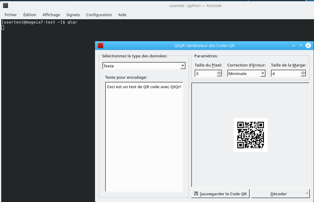

Je n' ai pas testé, mais ici le programme essaye de lancer une fonction qui n' existe visiblement plus dans Python...
De plus je ne sais pas si qtqr/zbar est toujours maintenu...
En tout cas, QtQr semble fonctionner sur ma machine virtuelle...
Donc il doit y avoir un problème d' installation ( à moins que j' ai trop bricolé cette installation)

[usertest@mageia7-test ~]$ rpm -qa | grep pillow python3-pillow-5.4.1-1.1.mga7 python2-pillow-5.4.1-1.1.mga7 [usertest@mageia7-test ~]$ su Mot de passe : [root@mageia7-test usertest]# urpme python2-pillow-5.4.1-1.1.mga7 Pour satisfaire les dépendances, les 4 paquetages suivants vont être désinstallés (9.1Mo): python-qrtools-1.2-3.mga7.noarch (en raison du manque de python-pillow) python2-pillow-5.4.1-1.1.mga7.x86_64 python2-reportlab-3.5.34-1.mga7.x86_64 (en raison du manque de python2-pillow) qtqr-1.2-3.mga7.noarch (en raison du manque de python-qrtools) Supprimer 4 paquetages ? (o/N) ^C [root@mageia7-test usertest]#
Quels sont les paquets pillow installés ?
