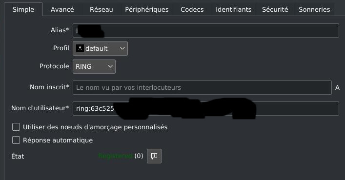

J'ai donc installé avec la ligne de commande.Bon, le résultat est mitigé.
Mon interlocuteur voit mon nom d'utilisateur avec les chiffres..et pas mon alias.
Je ne peux pas changer le "nom inscrit"
Mon interlocuteur qui a téléchargé depuis le site pour une autre distribution a une fenêtre différente :
On peut "tchatter" , mais erreur si voix ou vidéo.
Mon interlocuteur ne voit pas mon alias, mais mon nom d'utilisateur avec les chiffres...

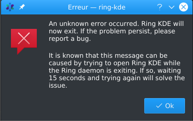

J'ai cette erreur :
Bref, je vais faire d'autres essais...

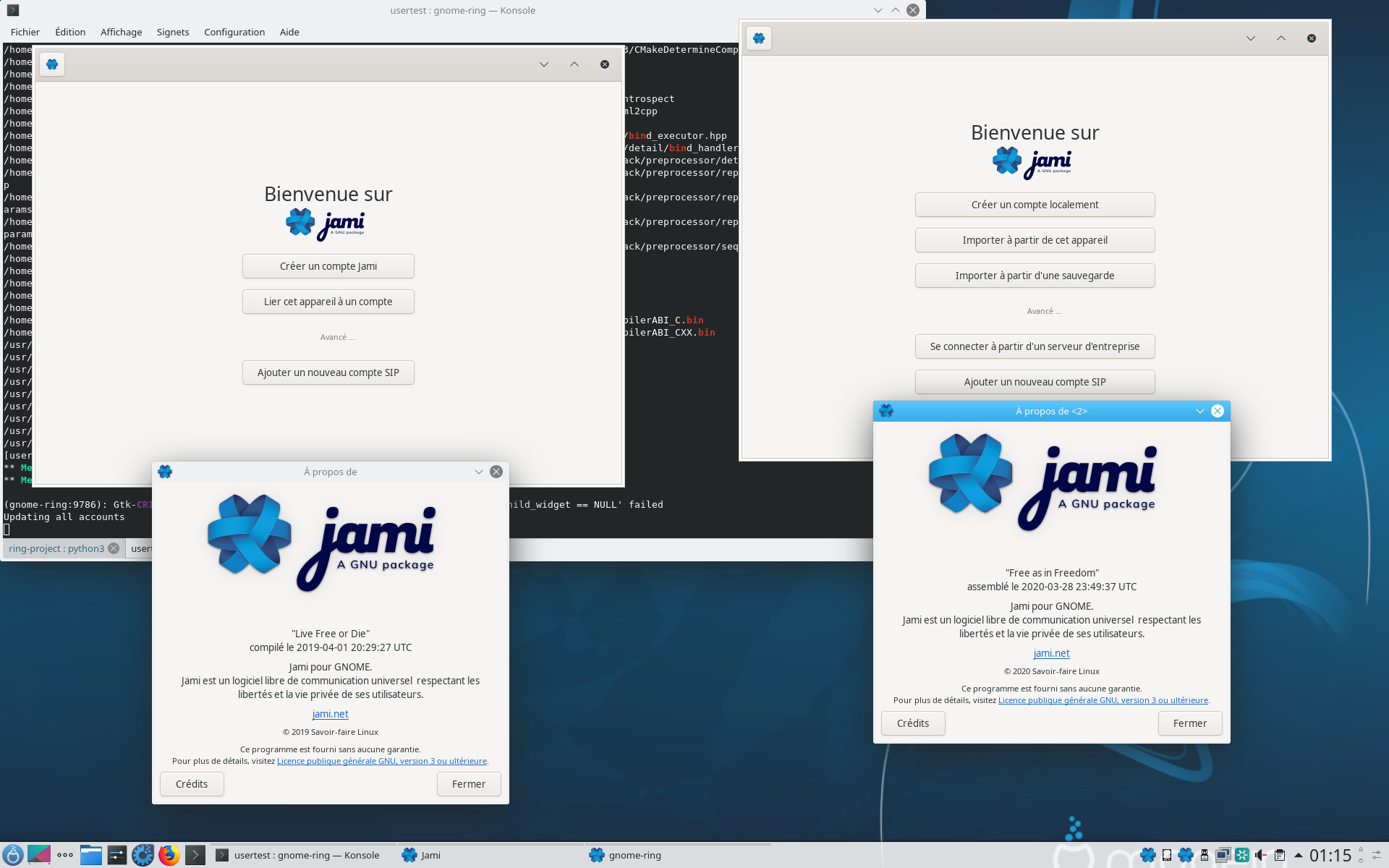

@Jybz: la version dans le dépot n' est pas la dernière du projet... Celle de Mageia 7 est "Live free or Die", or sur le site c' est "free as in freedom"
edit: j' ai essayé d' installer la versions fc30 et elle ne fonctionne pas (besoin de libqrencode3 et libupnp10 (or Mageia fourni libqrencode4 et libupnp13).

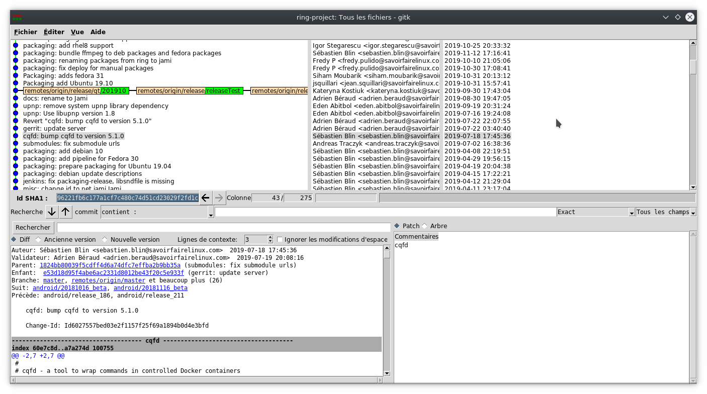

@Jybz: Et le commit du 26 juillet 2019 ? Bon après cela ne devrait pas empêcher le fonctionnement...
?? Je ne vois rien au 2019-07-26
https://git.jami.net/savoirfairelinux/ring-project/commit/b26f855b5aac9d6fe8ad22a4447f7cb387a18853
Mais en fait, c' est juste un changement du script de dépendances...
Voila cela devrait ressembler à ça , à gauche la version Mageia 7 à gauche la version compilée (non sans mal et je ne vois pas comment faire un paquet) !

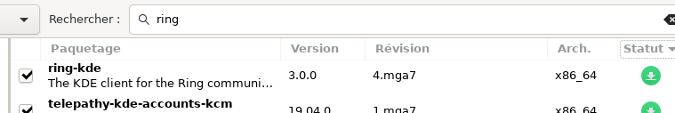

,J'ai installé Ring (j'utilise KDE et pas du tout Gnome) avec :
urpmi ring-daemon ring-kde
