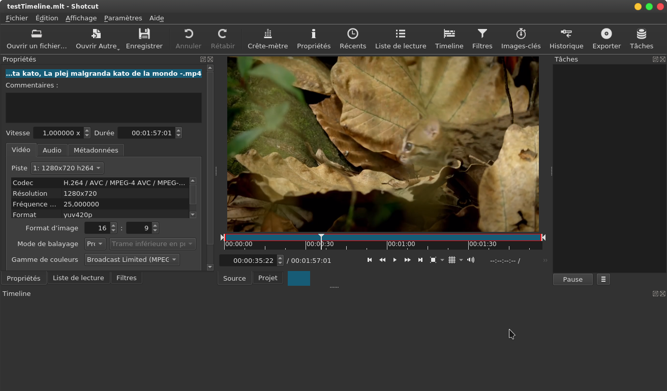

J'ai un petit souci avec Shotcut (qui semble être un logiciel plutôt prometteur), mais c'est malgré tout un petit souci qui rend le logiciel inutilisable. C'est un truc tout bête : il manque la barre d'outils de la Timeline. C'est pas forcément très clair, donc petit screen qui en dira long :
Du coup on voit bien qu'il manque un truc au niveau timeline. Du coup, impossible d'y ajouter un clip, ou de le modifier…
Du coup, j'ai essayé de désinstaller réinstaller le logiciel, j'ai essayé de supprimer le dossier ./.local/share/Meltytech (je me suis dit peut être que j'ai fait une modif qu'il fallait pas) mais le problème persiste.
Je tiens aussi à préciser que sur mon ordi portable sous Mageia 7 également (qui est trop faiblard pour faire du montage dessus) la barre d'outil s'affiche bien.
Du coup, si vous avez une idée pour faire revenir cette fameuse barre d'outil je suis preneur.
Merci d'avance.
Est ce que cela pourrait être une option dans les menus (même si je n' y crois pas, puisque le répertoire d' application a été nettoyé (mais peut être pas complétement; sous un nouveau compte le problème se produit t' il ?))
Est ce si le logiciel est lancé depuis la konsole, il se plaint de quelque chose de manquant (librairie Qt, gtk, cairo) ?
Je ne suis pas sur que cela donne un résultat, mais on pourrait faire un ldd shotcut (depuis l' endroit où se trouve le fichier exécutable);peut être que cela pourrait faire ressortir une bibliothèque manquante et non "essentielle".
edit: est ce que le fichier /usr/share/shotcut/qml/views/timeline/TimelineToolbar.qml existe ( et probablement /usr/share/shotcut/qml/views/timeline/timeline.qml) ?
Je ferais bien un rpm -qVv shotcut pour voir si des fichiers n' auraient pas disparus.

Lequel manque ?
[usertest@mageia7-test ~]$ rpm -qa | grep qtquick qtquickcontrols5-5.12.6-1.mga7 qtquickcontrols25-5.12.6-1.mga7 [usertest@mageia7-test ~]$ rpm -q --requires qtquickcontrols5 libQt5Core.so.5()(64bit) libQt5Core.so.5(Qt_5)(64bit) libQt5Core.so.5(Qt_5.12)(64bit) libQt5Gui.so.5()(64bit) libQt5Gui.so.5(Qt_5)(64bit) libQt5Gui.so.5(Qt_5_PRIVATE_API)(64bit) libQt5Qml.so.5()(64bit) libQt5Qml.so.5(Qt_5)(64bit) libQt5Qml.so.5(Qt_5_PRIVATE_API)(64bit) libQt5Quick.so.5()(64bit) libQt5Quick.so.5(Qt_5)(64bit) libQt5Quick.so.5(Qt_5_PRIVATE_API)(64bit) libQt5Widgets.so.5()(64bit) libQt5Widgets.so.5(Qt_5)(64bit) libc.so.6()(64bit) libc.so.6(GLIBC_2.14)(64bit) libc.so.6(GLIBC_2.2.5)(64bit) libc.so.6(GLIBC_2.4)(64bit) libm.so.6()(64bit) libm.so.6(GLIBC_2.2.5)(64bit) libstdc++.so.6()(64bit) libstdc++.so.6(CXXABI_1.3)(64bit) libstdc++.so.6(CXXABI_1.3.9)(64bit) libstdc++.so.6(GLIBCXX_3.4)(64bit) rpmlib(CompressedFileNames) <= 3.0.4-1 rpmlib(FileDigests) <= 4.6.0-1 rpmlib(PayloadFilesHavePrefix) <= 4.0-1 rpmlib(PayloadIsXz) <= 5.2-1 [usertest@mageia7-test ~]$ rpm -q --requires qtquickcontrols25 libQt5Core.so.5()(64bit) libQt5Core.so.5(Qt_5)(64bit) libQt5Core.so.5(Qt_5.12)(64bit) libQt5Core.so.5(Qt_5_PRIVATE_API)(64bit) libQt5Gui.so.5()(64bit) libQt5Gui.so.5(Qt_5)(64bit) libQt5Gui.so.5(Qt_5_PRIVATE_API)(64bit) libQt5Qml.so.5()(64bit) libQt5Qml.so.5(Qt_5)(64bit) libQt5Qml.so.5(Qt_5_PRIVATE_API)(64bit) libQt5Quick.so.5()(64bit) libQt5Quick.so.5(Qt_5)(64bit) libQt5Quick.so.5(Qt_5_PRIVATE_API)(64bit) libQt5QuickControls2.so.5()(64bit) libQt5QuickControls2.so.5(Qt_5)(64bit) libQt5QuickControls2.so.5(Qt_5_PRIVATE_API)(64bit) libQt5QuickTemplates2.so.5()(64bit) libQt5QuickTemplates2.so.5(Qt_5_PRIVATE_API)(64bit) libQt5Sql.so.5()(64bit) libQt5Sql.so.5(Qt_5)(64bit) libQt5Widgets.so.5()(64bit) libQt5Widgets.so.5(Qt_5)(64bit) libc.so.6()(64bit) libc.so.6(GLIBC_2.14)(64bit) libc.so.6(GLIBC_2.2.5)(64bit) libc.so.6(GLIBC_2.4)(64bit) libm.so.6()(64bit) libm.so.6(GLIBC_2.2.5)(64bit) libstdc++.so.6()(64bit) libstdc++.so.6(CXXABI_1.3)(64bit) libstdc++.so.6(CXXABI_1.3.9)(64bit) libstdc++.so.6(GLIBCXX_3.4)(64bit) rpmlib(CompressedFileNames) <= 3.0.4-1 rpmlib(FileDigests) <= 4.6.0-1 rpmlib(PayloadFilesHavePrefix) <= 4.0-1 rpmlib(PayloadIsXz) <= 5.2-1
T'est sur que ca viens pas du theme ???
Elle sont là mais a cause du theme tu ne les voies pas... (je sais, j'me suis deja fais couillonner... :/).
As tu essayé de deposer une video a l'endrois ou les timeslines sont "sensés" ce trouver ???
enfin moi, s'que j'en dis....
Après relecture, je vois qu' il manque aussi Qtqml , ce qui doit être pratique pour utliser les fichier .qml qui sont probablement utilisés pour dessiner l' interface graphique.
Alors je confirme, (je viens d'essayer a l'instant), le theme cache la timeline :|
Juste petit bemol important :tu ne peu pas deposer la video directement sur la timeline ca ne marche pas,
Il te faut déposer la vidéo dans l'onglet "liste de lectures" (glisser lacher), PUIS, reprendre la video pour la lacher sur la timeline (environ a moitié de la largeur de l'ecran) et la video apparais...
voili, voilou
Du coup, il manquait le qtquickcontrols25-5.12.6-1.mga7, je l'ai installé, j'ai refait un test j'ai toujours les même erreurs de QtQuick
Pour Qtqml, du coup, c'est un autre paquet à installer?
@steven
Alors, j'ai oublié de le dire dans mon premier post, on m'avait déjà alerté là dessus quand j'avais posé la question sur IRC. Du coup, j'ai essayé de changer le thème de Shotcut (en allant dans Paramètres->Thèmes) et dès que je change le thème comme ça, j'ai Shotcut qui plante instantanément. Et je viens d'avoir l'idée de changer de thème une fois en console pour savoir ce qu'il dit :

Encore ce satané QtQuick.
Sinon, je me suis dit que c'était peut-être le thème XFCE, mais changer ce thème-là ne semble pas influer sur Shotcut.
J' ai fait un ldd sur /usr/bin/shotcut ( filtré sur Qt):
[usertest@mageia7-test bin]$ ldd shotcut | grep Qt libQt5OpenGL.so.5 => /lib64/libQt5OpenGL.so.5 (0x00007fba10a5b000) libQt5WebKitWidgets.so.5 => /lib64/libQt5WebKitWidgets.so.5 (0x00007fba10a0f000) libQt5QuickWidgets.so.5 => /lib64/libQt5QuickWidgets.so.5 (0x00007fba109fb000) libQt5Widgets.so.5 => /lib64/libQt5Widgets.so.5 (0x00007fba103a9000) libQt5Quick.so.5 => /lib64/libQt5Quick.so.5 (0x00007fba0fefc000) libQt5Multimedia.so.5 => /lib64/libQt5Multimedia.so.5 (0x00007fba0fde7000) libQt5Gui.so.5 => /lib64/libQt5Gui.so.5 (0x00007fba0f85b000) libQt5Xml.so.5 => /lib64/libQt5Xml.so.5 (0x00007fba0f81e000) libQt5Qml.so.5 => /lib64/libQt5Qml.so.5 (0x00007fba0f37a000) libQt5WebSockets.so.5 => /lib64/libQt5WebSockets.so.5 (0x00007fba0f347000) libQt5Network.so.5 => /lib64/libQt5Network.so.5 (0x00007fba0f19a000) libQt5Sql.so.5 => /lib64/libQt5Sql.so.5 (0x00007fba0f150000) libQt5Core.so.5 => /lib64/libQt5Core.so.5 (0x00007fba0ebb7000) libQt5PrintSupport.so.5 => /lib64/libQt5PrintSupport.so.5 (0x00007fba0e66e000) libQt5WebKit.so.5 => /lib64/libQt5WebKit.so.5 (0x00007fba0ba72000) libQt5WebChannel.so.5 => /lib64/libQt5WebChannel.so.5 (0x00007fba0ae9d000) libQt5Positioning.so.5 => /lib64/libQt5Positioning.so.5 (0x00007fba0ae12000) libQt5Sensors.so.5 => /lib64/libQt5Sensors.so.5 (0x00007fba0ac83000)
[usertest@mageia7-test bin]$ rpm -q --whatprovides /lib64/libQt5Quick.so.5 lib64qt5quick5-5.12.6-1.mga7 [usertest@mageia7-test bin]$ rpm -q --whatprovides /lib64/libQt5Qml.so.5 lib64qt5qml5-5.12.6-1.mga7 [usertest@mageia7-test bin]$
Je dirais donc que le coupable se trouve dans un de ces paquets.

ldd shotcut | grep Qt libQt5OpenGL.so.5 => /lib64/libQt5OpenGL.so.5 (0x00007f4893f21000) libQt5WebKitWidgets.so.5 => /lib64/libQt5WebKitWidgets.so.5 (0x00007f4893ed5000) libQt5QuickWidgets.so.5 => /lib64/libQt5QuickWidgets.so.5 (0x00007f4893ec1000) libQt5Widgets.so.5 => /lib64/libQt5Widgets.so.5 (0x00007f489386f000) libQt5Quick.so.5 => /lib64/libQt5Quick.so.5 (0x00007f48933c2000) libQt5Multimedia.so.5 => /lib64/libQt5Multimedia.so.5 (0x00007f48932ad000) libQt5Gui.so.5 => /lib64/libQt5Gui.so.5 (0x00007f4892d21000) libQt5Xml.so.5 => /lib64/libQt5Xml.so.5 (0x00007f4892ce4000) libQt5Qml.so.5 => /lib64/libQt5Qml.so.5 (0x00007f4892840000) libQt5WebSockets.so.5 => /lib64/libQt5WebSockets.so.5 (0x00007f489280d000) libQt5Network.so.5 => /lib64/libQt5Network.so.5 (0x00007f4892660000) libQt5Sql.so.5 => /lib64/libQt5Sql.so.5 (0x00007f4892616000) libQt5Core.so.5 => /lib64/libQt5Core.so.5 (0x00007f489207d000) libQt5PrintSupport.so.5 => /lib64/libQt5PrintSupport.so.5 (0x00007f4891b34000) libQt5WebKit.so.5 => /lib64/libQt5WebKit.so.5 (0x00007f488ef38000) libQt5WebChannel.so.5 => /lib64/libQt5WebChannel.so.5 (0x00007f488e0ba000) libQt5Positioning.so.5 => /lib64/libQt5Positioning.so.5 (0x00007f488e02f000) libQt5Sensors.so.5 => /lib64/libQt5Sensors.so.5 (0x00007f488dea0000)
rpm -q --whatprovides /lib64/libQt5Quick.so.5 lib64qt5quick5-5.12.6-1.mga7 rpm -q --whatprovides /lib64/libQt5Qml.so.5 lib64qt5qml5-5.12.6-1.mga7
Alors ce n' est pas ça...
Il faut quand même pas installer le paquet qtdeclaratives....
rpm -ql qtdeclarative5-5.12.6-1.mga7 /usr/lib/.build-id /usr/lib/.build-id/03 /usr/lib/.build-id/03/501393ad9c4cc664c513abda2186637d898e5b /usr/lib/.build-id/06 /usr/lib/.build-id/06/4104bc8f4f6c9049eaac9456bfd20748cfeea7 /usr/lib/.build-id/1b /usr/lib/.build-id/1b/9de676cb6e43729bd604b9df083835dd297d4b /usr/lib/.build-id/21 /usr/lib/.build-id/21/acd6e8baf869753d4c54859d71f0569b63ca28 /usr/lib/.build-id/22 /usr/lib/.build-id/22/60cd678f67a43fcca3ccd796c482c43aadc8d2 /usr/lib/.build-id/27 /usr/lib/.build-id/27/8747f30141903ab8856e4cc753ad2dbf4aedfd /usr/lib/.build-id/2b /usr/lib/.build-id/2b/57fd73867e8f7e541e6d802e1ba357ff76d6d4 /usr/lib/.build-id/30 /usr/lib/.build-id/30/6cf2bb0f05fddae8d274525932fafb54c4e95e /usr/lib/.build-id/34 /usr/lib/.build-id/34/f8ebd4c5cc220ba49fe71e956816709e62cd34 /usr/lib/.build-id/37 /usr/lib/.build-id/37/d6167b56efe8b7fd4b1c93b08803bcbab908b4 /usr/lib/.build-id/3c /usr/lib/.build-id/3c/ea4da32c0c58efc40446351ac309d6a88d4453 /usr/lib/.build-id/3f /usr/lib/.build-id/3f/2cb179f595d2f1856591af797a09af5443ea23 /usr/lib/.build-id/54 /usr/lib/.build-id/54/661727f748b303a5add20bd15d7ea340ef22bd /usr/lib/.build-id/5b /usr/lib/.build-id/5b/45d8f41b053e52fcbdc69805fe41ab80c4e13b /usr/lib/.build-id/5f /usr/lib/.build-id/5f/daa5b670f244c0515439df491ea29f96084c74 /usr/lib/.build-id/6d /usr/lib/.build-id/6d/caec2ecc785d8dc84b2202f7cde1008baba924 /usr/lib/.build-id/6e /usr/lib/.build-id/6e/3bb74f6d4d84525590399a71dd19de2ccf3cc4 /usr/lib/.build-id/77 /usr/lib/.build-id/77/5b4368d121abe5d2f5e637b73f16784b64e58d /usr/lib/.build-id/86 /usr/lib/.build-id/86/95fd8ca5800ed103f481a143e1086989f8d061 /usr/lib/.build-id/8d /usr/lib/.build-id/8d/f33e216cc153611e63a1da49667fad38d27988 /usr/lib/.build-id/9b /usr/lib/.build-id/9b/7a0e313a234b302674bb90517095bed6ff5ba5 /usr/lib/.build-id/9e /usr/lib/.build-id/9e/8165400c7ec169b92e613cd1e9f87f50f3f1d4 /usr/lib/.build-id/a9 /usr/lib/.build-id/a9/7a8592afca8ebc98344851f70736fe221b237d /usr/lib/.build-id/ab /usr/lib/.build-id/ab/9a0e22a9340b0d30b12cda33a460418ebf091d /usr/lib/.build-id/ad /usr/lib/.build-id/ad/8d530d1947e8a47706181705ab3e3f4e8711d9 /usr/lib/.build-id/c0 /usr/lib/.build-id/c0/52ad6e23f9e6dd1e5f82132088e36c9c1c4bc2 /usr/lib/.build-id/c4 /usr/lib/.build-id/c4/b12ad1afa4e16021c93a6908794eab4edfdcbd /usr/lib/.build-id/c9 /usr/lib/.build-id/c9/3d4e5d216ff58a24beddd95b14d8b7b0a2a8cc /usr/lib/.build-id/cc /usr/lib/.build-id/cc/1f340226eabe4f7f834b547bc389cfea8e7fac /usr/lib/.build-id/ce /usr/lib/.build-id/ce/794460d2af505bfc5fee886e120045a0480264 /usr/lib/.build-id/d9 /usr/lib/.build-id/d9/7baa7e8f191a6f91de8b27c0dc5b497024c23a /usr/lib/.build-id/db /usr/lib/.build-id/db/00f896c0f96e0274ac176cda496cfd9b214119 /usr/lib/.build-id/dc /usr/lib/.build-id/dc/48b753b5d729332fd50f9912d070824ec77b63 /usr/lib/.build-id/ee /usr/lib/.build-id/ee/63f7e5487720dfd6118e174e98928b20639245 /usr/lib/.build-id/f0 /usr/lib/.build-id/f0/e86319eaf79469da805abfb3075fa4f8169e13 /usr/lib/.build-id/f3 /usr/lib/.build-id/f3/406ed997eb7d770c0802f631981e2527152771 /usr/lib64/qt5/bin/qml /usr/lib64/qt5/bin/qmlcachegen /usr/lib64/qt5/bin/qmleasing /usr/lib64/qt5/bin/qmlimportscanner /usr/lib64/qt5/bin/qmllint /usr/lib64/qt5/bin/qmlmin /usr/lib64/qt5/bin/qmlplugindump /usr/lib64/qt5/bin/qmlpreview /usr/lib64/qt5/bin/qmlprofiler /usr/lib64/qt5/bin/qmlscene /usr/lib64/qt5/bin/qmltestrunner /usr/lib64/qt5/plugins/qmltooling/libqmldbg_debugger.so /usr/lib64/qt5/plugins/qmltooling/libqmldbg_inspector.so /usr/lib64/qt5/plugins/qmltooling/libqmldbg_local.so /usr/lib64/qt5/plugins/qmltooling/libqmldbg_messages.so /usr/lib64/qt5/plugins/qmltooling/libqmldbg_native.so /usr/lib64/qt5/plugins/qmltooling/libqmldbg_nativedebugger.so /usr/lib64/qt5/plugins/qmltooling/libqmldbg_preview.so /usr/lib64/qt5/plugins/qmltooling/libqmldbg_profiler.so /usr/lib64/qt5/plugins/qmltooling/libqmldbg_quickprofiler.so /usr/lib64/qt5/plugins/qmltooling/libqmldbg_server.so /usr/lib64/qt5/plugins/qmltooling/libqmldbg_tcp.so /usr/lib64/qt5/qml/Qt/labs/folderlistmodel /usr/lib64/qt5/qml/Qt/labs/folderlistmodel/libqmlfolderlistmodelplugin.so /usr/lib64/qt5/qml/Qt/labs/folderlistmodel/plugins.qmltypes /usr/lib64/qt5/qml/Qt/labs/folderlistmodel/qmldir /usr/lib64/qt5/qml/Qt/labs/qmlmodels /usr/lib64/qt5/qml/Qt/labs/qmlmodels/liblabsmodelsplugin.so /usr/lib64/qt5/qml/Qt/labs/qmlmodels/plugins.qmltypes /usr/lib64/qt5/qml/Qt/labs/qmlmodels/qmldir /usr/lib64/qt5/qml/Qt/labs/settings /usr/lib64/qt5/qml/Qt/labs/settings/libqmlsettingsplugin.so /usr/lib64/qt5/qml/Qt/labs/settings/plugins.qmltypes /usr/lib64/qt5/qml/Qt/labs/settings/qmldir /usr/lib64/qt5/qml/Qt/labs/sharedimage /usr/lib64/qt5/qml/Qt/labs/sharedimage/libsharedimageplugin.so /usr/lib64/qt5/qml/Qt/labs/sharedimage/plugins.qmltypes /usr/lib64/qt5/qml/Qt/labs/sharedimage/qmldir /usr/lib64/qt5/qml/Qt/labs/wavefrontmesh /usr/lib64/qt5/qml/Qt/labs/wavefrontmesh/libqmlwavefrontmeshplugin.so /usr/lib64/qt5/qml/Qt/labs/wavefrontmesh/plugins.qmltypes /usr/lib64/qt5/qml/Qt/labs/wavefrontmesh/qmldir /usr/lib64/qt5/qml/QtQml /usr/lib64/qt5/qml/QtQml/Models.2 /usr/lib64/qt5/qml/QtQml/Models.2/libmodelsplugin.so /usr/lib64/qt5/qml/QtQml/Models.2/plugins.qmltypes /usr/lib64/qt5/qml/QtQml/Models.2/qmldir /usr/lib64/qt5/qml/QtQml/StateMachine /usr/lib64/qt5/qml/QtQml/StateMachine/libqtqmlstatemachine.so /usr/lib64/qt5/qml/QtQml/StateMachine/plugins.qmltypes /usr/lib64/qt5/qml/QtQml/StateMachine/qmldir /usr/lib64/qt5/qml/QtQml/plugins.qmltypes /usr/lib64/qt5/qml/QtQml/qmldir /usr/lib64/qt5/qml/QtQuick /usr/lib64/qt5/qml/QtQuick.2 /usr/lib64/qt5/qml/QtQuick.2/libqtquick2plugin.so /usr/lib64/qt5/qml/QtQuick.2/plugins.qmltypes /usr/lib64/qt5/qml/QtQuick.2/qmldir /usr/lib64/qt5/qml/QtQuick/Layouts /usr/lib64/qt5/qml/QtQuick/Layouts/libqquicklayoutsplugin.so /usr/lib64/qt5/qml/QtQuick/Layouts/plugins.qmltypes /usr/lib64/qt5/qml/QtQuick/Layouts/qmldir /usr/lib64/qt5/qml/QtQuick/LocalStorage /usr/lib64/qt5/qml/QtQuick/LocalStorage/libqmllocalstorageplugin.so /usr/lib64/qt5/qml/QtQuick/LocalStorage/plugins.qmltypes /usr/lib64/qt5/qml/QtQuick/LocalStorage/qmldir /usr/lib64/qt5/qml/QtQuick/Particles.2 /usr/lib64/qt5/qml/QtQuick/Particles.2/libparticlesplugin.so /usr/lib64/qt5/qml/QtQuick/Particles.2/plugins.qmltypes /usr/lib64/qt5/qml/QtQuick/Particles.2/qmldir /usr/lib64/qt5/qml/QtQuick/Shapes /usr/lib64/qt5/qml/QtQuick/Shapes/libqmlshapesplugin.so /usr/lib64/qt5/qml/QtQuick/Shapes/plugins.qmltypes /usr/lib64/qt5/qml/QtQuick/Shapes/qmldir /usr/lib64/qt5/qml/QtQuick/Window.2 /usr/lib64/qt5/qml/QtQuick/Window.2/libwindowplugin.so /usr/lib64/qt5/qml/QtQuick/Window.2/plugins.qmltypes /usr/lib64/qt5/qml/QtQuick/Window.2/qmldir /usr/lib64/qt5/qml/QtTest /usr/lib64/qt5/qml/QtTest/SignalSpy.qml /usr/lib64/qt5/qml/QtTest/TestCase.qml /usr/lib64/qt5/qml/QtTest/libqmltestplugin.so /usr/lib64/qt5/qml/QtTest/plugins.qmltypes /usr/lib64/qt5/qml/QtTest/qmldir /usr/lib64/qt5/qml/QtTest/testlogger.js /usr/lib64/qt5/qml/builtins.qmltypes
Ca sera peut être plus simple d' installer task-plasma5-minimal !
Édité par nic80 Le 22/03/2020 à 17h50
Victoire c'était ça !!
Du coup en dépendances j'avais :
lib64qt5quickparticles5 5.12.6 1.mga7 x86_64 lib64qt5quickshapes5 5.12.6 1.mga7 x86_64 lib64qt5quicktest5 5.12.6 1.mga7 x86_64 lib64qt5test5 5.12.6 2.mga7 x86_64 qtdeclarative5 5.12.6 1.mga7 x86_64
En tout cas merci beaucoup de votre aide maintenant ça marche, je vais pouvoir faire joujou
EDIT : je viens de voir le "pas" de ta phrase... J'avais lu en diagonale... Ben en tout cas comme ça ça marche, je peux même changer le thème et tout maintenant.

Le shotcut vient des dépôts Mageia ?
Oui oui totalement
- Inscrit le : 11/02/2008
Ok donc en définitif quel est ou sont le(s) paquet(s) manquant ?
