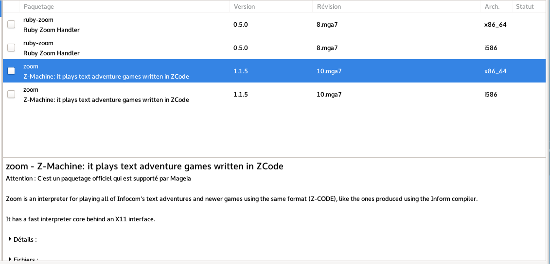

La seule version qui m' est proposé est celle ci dans le CCM.
Cela n' a rien à voir avec de la (video)conference ( peut être plus avec ceci, paquet maintenu par stormi ( c' est pour faire fonctionner lieuxcommuns.z8 ?
)). Le zoom voulu est peut être celui ci

Comme indiqué, le zoom dans le ccm n' est pas le zoom indiqué dans le lien de Troumad.
Celui du CCM est un interpréteur de fichiers ZCode ( donc qui ne s' exécute qu' en ligne de commande).

Dans le CCM j'ai bien "ZOOM", mais marche pas.
Le zoom dans ccm est "zoom - Z-Machine: it plays text adventure games written in ZCode"

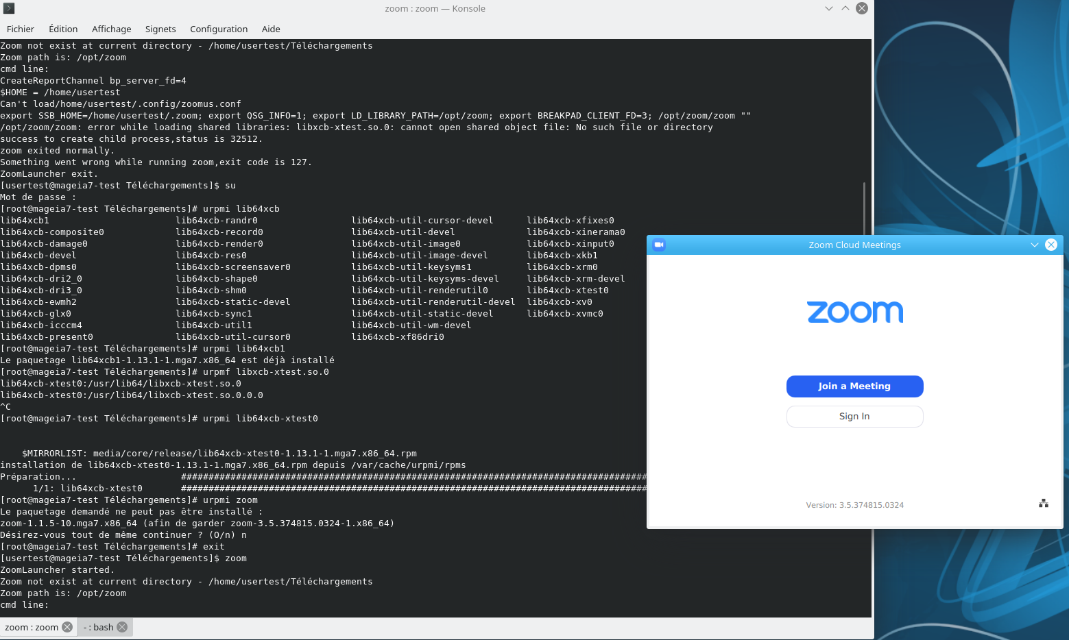

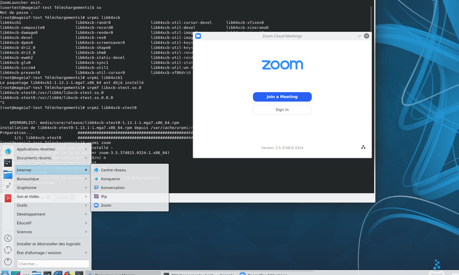

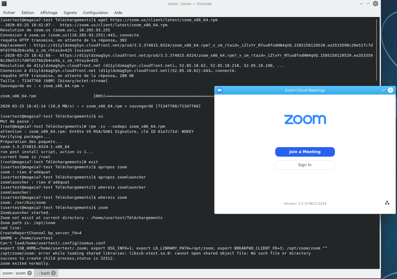

Voila ce que j' ai fait sur ma machine:
Note: le zoom 1.1.5 est le zoom de Mageia 7 mais qui n' a rien à voir avec le zoom de zoom.us (même si les noms des paquets se ressemblent !). Il faut donc le désinstaller avant d' installer le zoom de zoom.us
S' il y a un INTERPRETER PANIC, c' est que ce n' est pas le bon qui est installé ( en tous cas pas celui qui est voulu pour la videoconference).
Le zoom voulu rajoute l' icône zoom dans le menu de lancement ( ce que ne fait pas le zoom lanceur de jeux qui ne peut se lancer qu' en terminal ( à l' origine du message comportant l' INTERPRETER PANIC).
