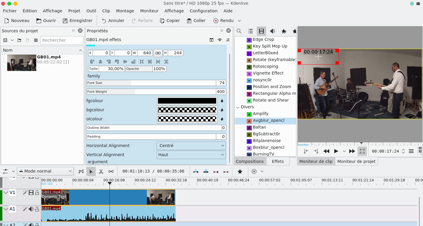

La documentation de Kdenlive n'est pas à jour, mais en insérant un effet vidéo sur le clip, dans la rubrique divers, on trouve Dynamic Text,qui permet d'afficher le timeCode sur la vidéo.
Merci Yuusha.
