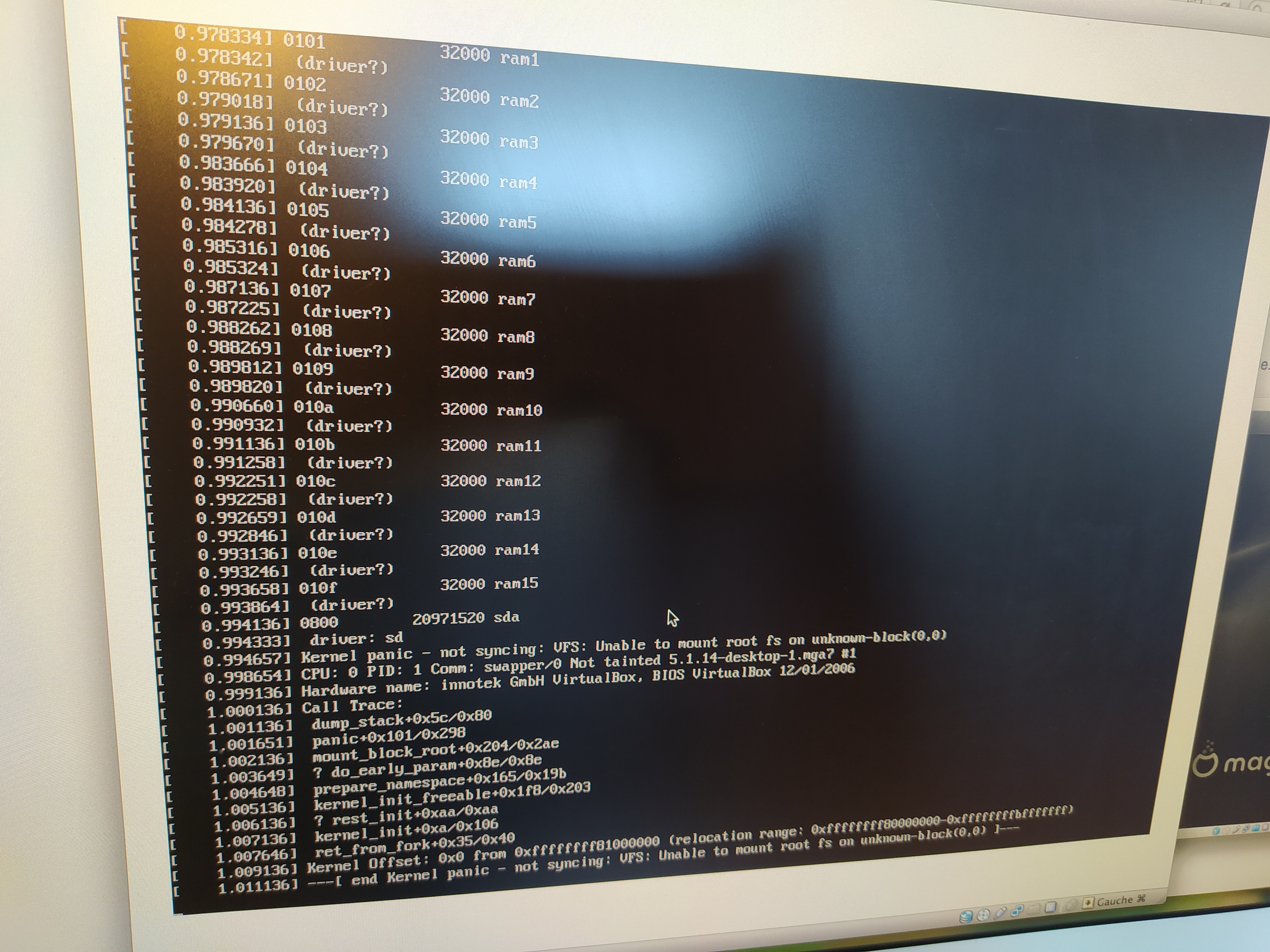

alors voici ce que je recois au boot de mageia sur le mac ...
suis paumé eh eh eh déjà parce que quand je m'y mets il est 1h du mat .... et puis .... et puis ... bah c'est déjà çà ...
merci d'avance pour vos retours !!!
En principe, Mageia est installable sous Virtualbox ( qui est le matériel détecté).
Le média qui est utilisé permet le démarrage sur un autre ordinateur ?
L' image utilisée est de type 32bits ou 64bits ( l' imac étant de 2006, je ne sais pas s' il y avait un processeur 64bits ( probablement que oui, mais je n' ai aucune certitude) ?
Est ce que part hasard, le mac aurait un processeur 64bits mais un EFI32 bits ?
https://mattgadient.com/linux-dvd-images-and-how-to-for-32-bit-efi-macs-late-2006-models/

Je ne suis pas sur que cela fonctionnera ( si c' est bien un EFI32 bits, on sera toujours bloqué au démarrage)
Dans le lien du post sur le forum, on voit que l' Imac 27" est de 2010, or ici c' est un Imac de 2006. L' EFI entre les deux peut être différent.
Si c' est bien un EFI 32 bits, je pense qu' il faut le fichier bootia32.efi uniquement disponible dans les paquets 32bits donc pas sur une image 64bits.
Est ce que si on essaye un démarrage avec une image 32bits, cela va plus loin dans le boot ?
Édité par nic80 Le 27/03/2020 à 10h34
Si c'est sous virtualbox, le matériel est (normalement) la machine virtuelle, donc qu'on soit sous mac ou pas, ça ne change rien.
Ça ne permet même pas de vérifier si le matériel est supporté ! Car c'est une machine virtuelle sur Mac.
