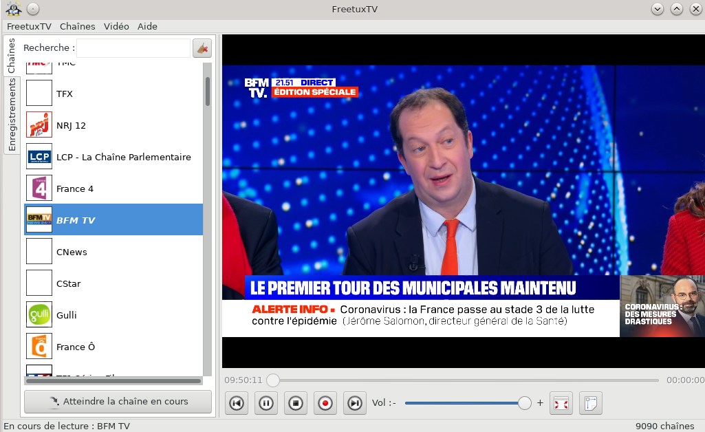

Quand je change de chaîne, à un moment ou à un autre, ça finit par planter (en ralentissant salement tout le système) et me balancer le message suivant :
Une erreur s'est produite durant la lecture de la chaîne 'Arte (bas débit)' : rtsp://mafreebox.freebox.fr/fbxtv_pub/stream?namespace=1&service=204&flavour=ld
Si le problème persiste, vous pouvez reporter que le lien est mort sur http://database.freetuxtv.net/
Machine raisonnablement récente, MGA 7.1 à jour au poil ; ma freebox est une vieille version 5 "HD", cela pourrait-il venir de là ? Je viens de mettre à jour Gstreamer en version 1.16 partout avec les dépôts tainted, okazou, mais ça ne change rien. Dans les préférences de FreetuxTV, je n'ai pas de proxy (a priori j'en n'ai pas).
J'ai tenté de supprimer toutes les chaînes, et de relancer "ajouter un groupe" -> Free (Freebox) -> FreetuxTV, mais ça ne marche pas. De manière étrange, dans le paquet des webTV coréennes, j'en ai deux qui marchent (hélas aucune de Corée du Nord). En continuant, j'ai quand même réussi à accrocher France24 dans le groupe Français(webTV). Pas moyen de supprimer une chaîne qui ne marche pas à l'intérieur d'un groupe. Dans les webradios, une minorité fonctionne (mais argh, https://www.radiobonheur.com/ semble complètement inconnue !). En tout cas, aucune des chaînes du bouquet Free ne semble accessible. Et j'ai tenté avec le boîtier Freebox tv allumé aussi bien qu'éteint. Groumph.

https://www.mageialinux-online.org/wiki/wiki.php?title=freetux-et-la-tv-sous-vlc-avec-le-fai-free
En suivant ce protocole (pas totalement Michu compliant mais bon bref), ça marche.
