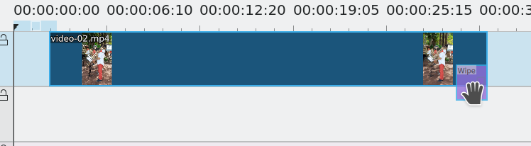

Je me sers plutôt épisodiquement de Kdenlive pour monter quelques vidéos, et jusqu'à présent, pour faire un raccord entre deux vidéos ou deux photos, je mettais un effet Dissolve qui permet une transition en douceur. Mais là, j'ai beau tout retourner dans tous les sens, même en utilisant la case "recherche", je ne retrouve plus Dissolve dans la liste des effets ? Quelle est donc cette diablerie ? Auriez-vous une idée de l'endroit où cet effet se cache ?
Kdenlive 19.04.0 issu des logiciels du CCM
En fait, il faut déplacer ton curseur vers un coin (généralement en bas à droite) de la vidéo pour obtenir ceci :
Et tu cliques pour obtenir la petite « pastille » WIPE :
C'est dans les propriétés de cette pastille que tu peux ensuite modifier le type de fondu que tu veux avoir entre les deux plans qui sont recouverts par elle.

Contrairement à ce que je croyais, ce n'est pas un effet, c'est une composition, que l'on trouve dans la liste des ...compositions. On peut afficher la liste, sous la forme d'un panel, en allant dans le menu "affichage", et en cochant "Compositions".
Le clic droit ne permet pas de retrouver la liste, mais seulement trois effets et deux compositions. Je suppose que c'est le "kit de survie" du monteur, et qu'avec ça on doit pouvoir faire pas mal de choses, faudra que je teste.
Chez moi l'interface est en français, mais la transition "dissolve" s'appelle toujours "dissolve", il faudra sûrement que j'attende la version 19.12 pour voir "dissoudre".
