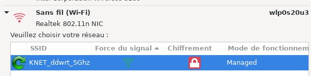

En suivant les diverses discutions sur ces clés, je me suis rappelé en avoir une .
Elle voit tout réseau même si c'est une N, elle voie aussi le 5Ghz .
Elle ne se connecte à aucun réseau ( toujours en échec )
Par contre, sous debian avec un rpi2 impecc ...
Via mcc / matériel
Identification
Fabricant: Realtek
Description: 802.11n NIC
Classe de média:
Connexion
Bus: USB
Bus PCI n°: 2
Périphérique PCI n°: 10
Identifiant du fabricant: 0x0bda
Identifiant du périphérique: 0x8179
Divers
Module: r8188eu

0 wlan phy0 débloqué débloqué
1 wlan phy1 débloqué débloqué
tout ca fait avec l'ancien noyau!
kde plasma MGA9
Je pense qu'on ne trouvera pas les pilotes cz mga. Il y en a quelques uns sur internet, dont le fameux dépot Zebulon2 (ça te dit quelque chose j'espère ? ^^)
Zebulon, Zebulon... Cela me dit quelque chose
Mais je ne suis pas sur que ça compile sur un noyau 5.4 (sur ce même dépot, il me semble avoir vu une demande de pull, mais pas intégrée à la branche master.
