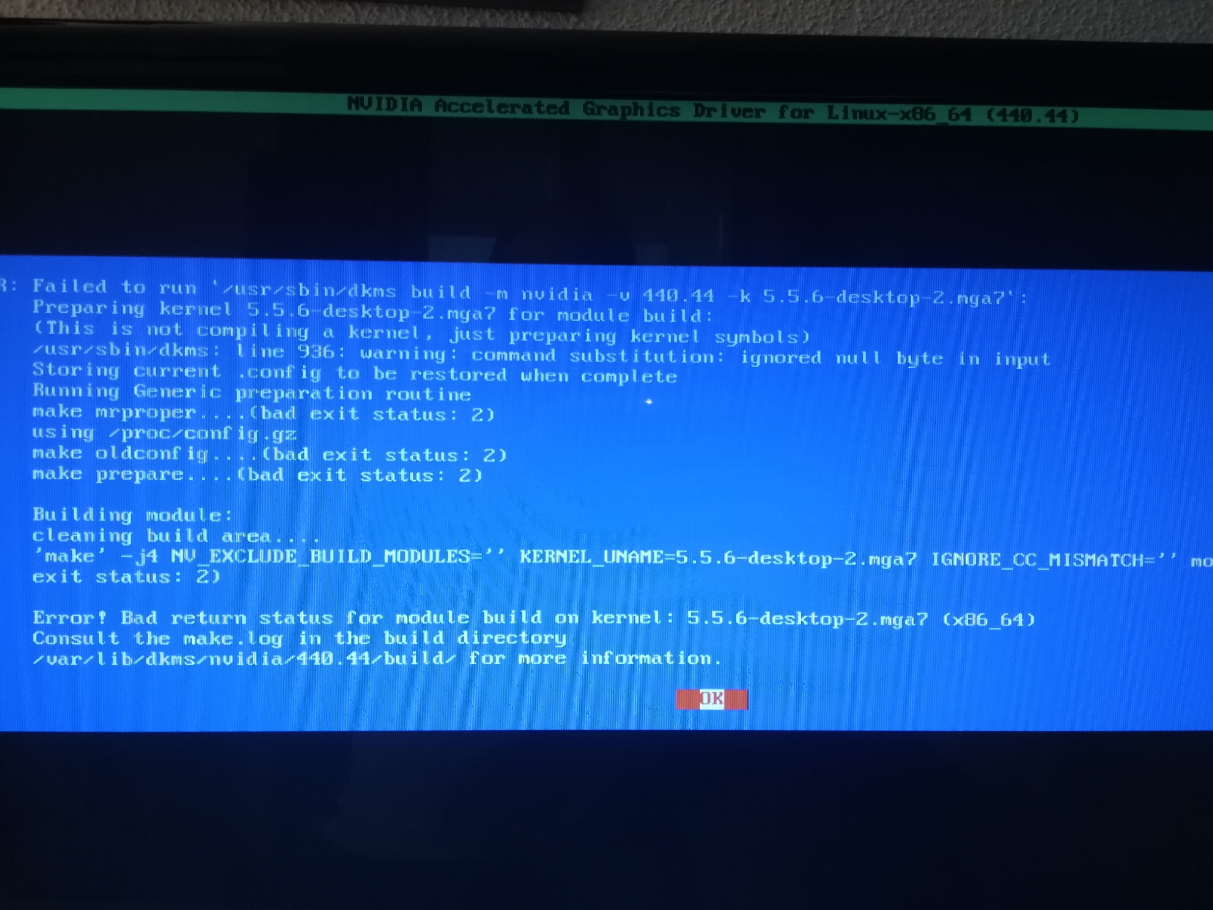

Après le telechargement des mises a jour Mageia 7 proposés y compris le noyau 5.5.6-2.mga7, la réinstallation de la pilote Nvidia s'est arrêtée avec un long message...
J'essayé de mettre "nouveau" puis "vesa" , rien ne change, le boot graphique montre "Building Nvidia driver" puis "Installing Nvidia driver" puis c'est retour á l'écran noir et un cursor clignotant.

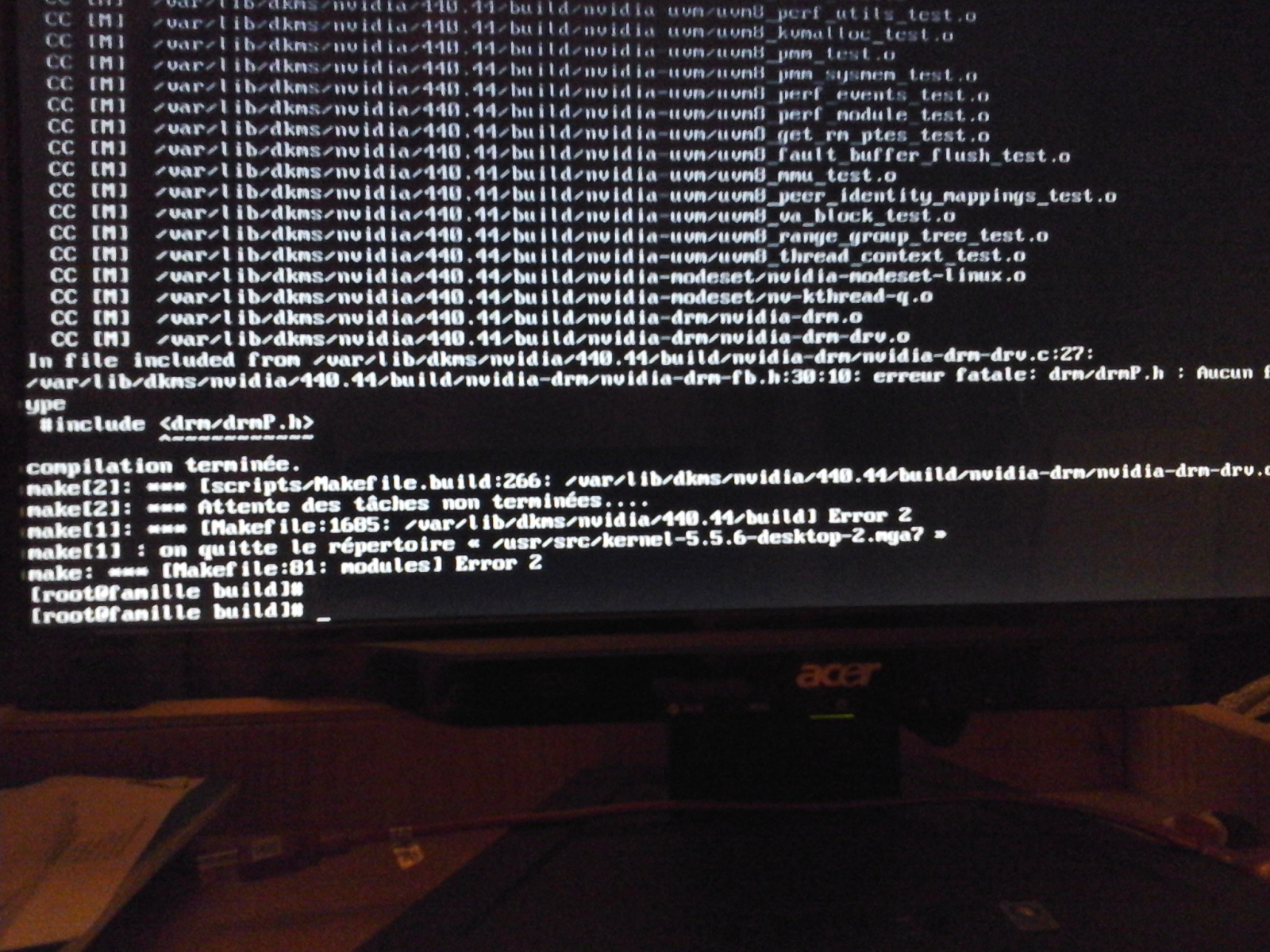

Même erreur toujours pendant l'installation de la 440 avec le fichier proprio .run
rooman Membre non connecté
- Voir le profil du membre rooman
- Inscrit le : 17/01/2011
Le make.log cité dans le msg d'erreur
Visiblement, il manque un fichier nommé drmP.h .
Le dernier que j' ai sur ma machine, c' est celui ci.
/usr/src/kernel-5.4.17-desktop-1.mga7/include/drm/drmP.h
Donc si un noyau 5.4.17 est installé sur cette machine, potentiellement le pilote va pouvoir se compiler.
Dans ce cas, on peut essayer de copier ce fichier vers le /usr/src/kernel-5.5.6-desktop-2.mga7/include/drm/ ( en espérant qu' il n' y a pas eu de modification entre les versions).
cp /usr/src/kernel-5.4.17-desktop-1.mga7/include/drm/drmP.h /usr/src/kernel-5.5.6-desktop-2.mga7/include/drm/
( Après je ne comprends pas comment le module Nvidia a pu se compiler sur ma machine...)
