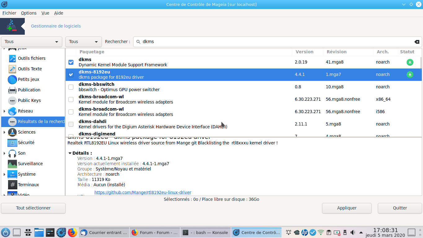

pourtant il est installé ! :
Édité par jpl711 Le 05/03/2020 à 17h10
PC portable Acer - Core I5 - RAM 8 go - SSD 500 go Plasma
rpm -qa --qf '%{NAME}-%{VERSION}-%{RELEASE} %{SIGPGP:pgpsig}n' $(rpm -qa | grep 8192eu)
Jybz :
Oui,
teste :
rpm -qa --qf '%{NAME}-%{VERSION}-%{RELEASE} %{SIGPGP:pgpsig}n' ./dkms-8192eu-4_4_1-1_mga7_noarch.rpm
(ou il faut tester avec :
ou
dkms-8192eu-4_4_1
ou
dkms-8192eu
je ne sais pas ...)

jpl711 :
oui, j'ai essayer les alternatives aussi
Je ne comprends vraiment pas pourquoi cette commande n'a rien retourné :
rpm -qa --qf '%{NAME}-%{VERSION}-%{RELEASE} %{SIGPGP:pgpsig}\n' dkms-8192eu
Normalement, elle aurait du fonctionner...
Bref, oublions cette histoire... C'est inutile de continuer car nous savons depuis quelques échanges que ce paquet vient de Nic80 et non de Mageia.Org.
