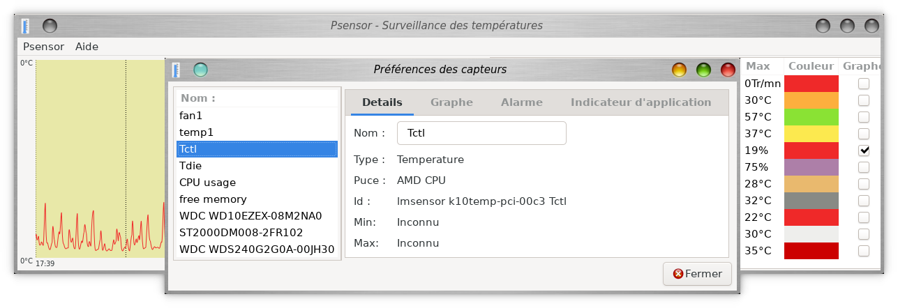

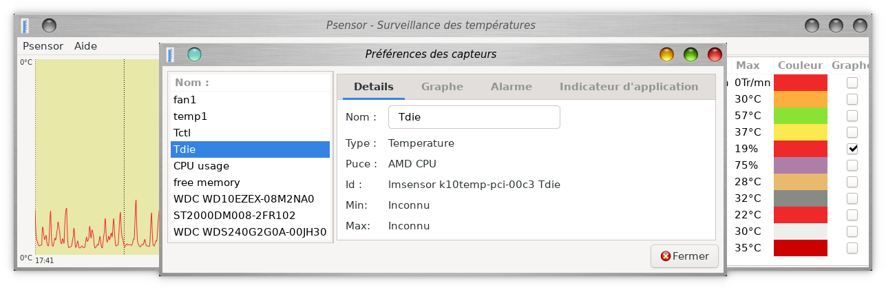

Je viens de me rendre compte que j'ai 2 températures différentes pour mon CPU, il y a un capteur qui se termine par Tcti, et un autre qui se termine par Tdie.
Quelle est la différence entre ces 2 capteurs? Et lequel est plus précisément à surveiller?
Mes recherches m'ont données des résultats en anglais, je n'ai pas compris grand chose.
Je met 3 captures de psensor.
Merci d'avance.

De ce que j' en ai compris, le Tdie est la température entre la carte mère et le système de refroidissement (autrement dit entre les deux, il y a le processeur).
Le Tctl est une valeur de décallage, afin de s' assurer que le ventilateur permette de refroidir correctement (température de contrôle du ventilateur).
Donc à priori tdie et tctl ne seront jamais identiques (en tous cas sur les Ryzen).
Quand à savoir laquelle il est préférable de surveiller, je dirais l' une ou l' autre puisque c' est juste un décallage (même si tdie me parait plus appropriée).

J'ai fais un test de conversion d'une vidéo avec VLC, et ça donne 67 pour le Tcti et 47 pour le Tdie, et dès que la conversion est terminée ça reviens à 45 et 29 au repos.
J'ai regardé dans le bios, mais je ne vois pas de trace de la température Tcti, on dirait que la référence pour la température du CPU c'est le Tdie, 27 au moment ou j'étais dans le bios.
Peux tu me confirmer que ces températures sont correctes par rapport à l'activité du pc, Moi il me semble que oui.
Merci et bonne journée à tous.
