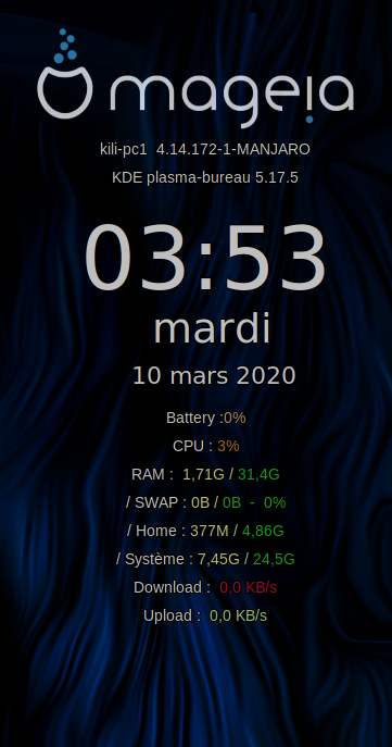

si çà fonctionne (chez moi) , ce sera un petit conky mais tu devrais progresser petit à petit...

Pour le tester, un double-clic sur conkyinit.sh ; il devrait s'afficher à droite sur ton bureau...

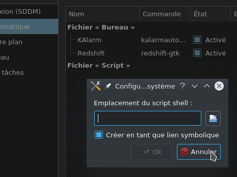

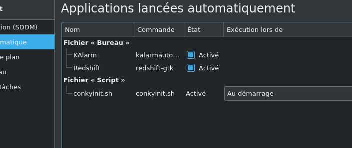

Configuration du système/Démarrage et arrêt/Démarrage automatique/Ajouter un script le script qui est conkyinit.sh , qu'il faut aller chercher dans (en affichant les fichiers cachés):
/home/louinux/.conky/conkyinit.sh accepter tout et appliquer, pour qu'il se lance et s'affiche au démarrage.

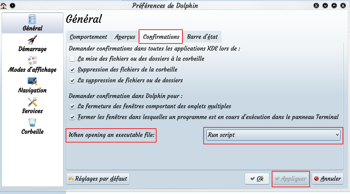

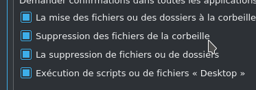

Quand je double clic sur le fichier conkyinit.sh une fenêtre Kwrite s'ouvre avec ça :
Dolphin → controle → configuration de dolphin → Général → confirmations → cocher "exécution de scripts ou de fichiers Desktop"

Jybz : c'est déjà coché
J'ai même fait lic droit sur le fichier en question>droit d'accès et coché est exécutable.
Par contre je n'ai pas contrôle

- Je te mets un nouveau .conky.zip ici
- Il faut décompresser ce nouveau .conky dans ton home
- Procéder au Voir image Réglage Dolphin
/home/louinux/.conky/conkyinit.sh accepter, tout; et cocher, (éventuellement si la question est posée) ne plus redemander... et appliquer, pour que conky se lance tout seul et s'affiche au démarrage.
- Redémarre ton pc ...=> çà s'affiche ou pas ?

J'ai fait comme dit même si je n'ai pas la même confg que toi apparemment.
Voilà ici faut-il cocher ou pas liens symboliques ?
par la suite j'ai ça :
Donc là je suis sorti, redémarré et rien. (je n'avais pas coché liens symbolique).
Réglage dolphin (c'était déjà coché)
Bonne journée

Il démarre très bien en ajoutant le script conkyinit.sh en démarrage rapide (comme expliqué plus haut @Louinux).
