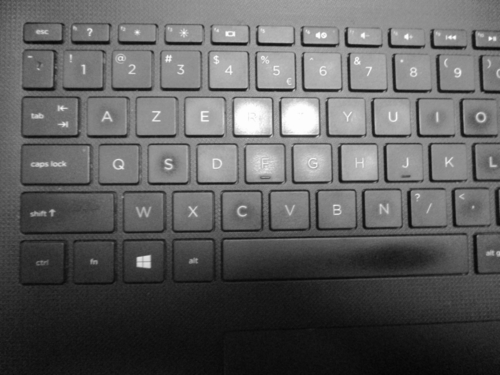

Je n'arrive pas à configurer mon clavier. Les caractères que j'obtiens ne correspondent pas à ce qui est écrit sur les touches.
Dans Configuration/Périphériques d'entrée, comment savoir quel clavier je dois choisir dans la liste ?
D'ailleurs je les ai essayés tous un par un et ça n'a rien donné. Donc peut-être que je m'y suis mal pris.
Pourriez-vous m'indiquer la marche à suivre ?
Merci.

Merci. Je viens de réessayer : "Français (Azerty standard)", "Generic 105-key PC (intl.)". Apparemment, ce n'est pas la bonne configuration.
C'est un PC portable que j'ai acheté à l'étranger (au Sénégal).

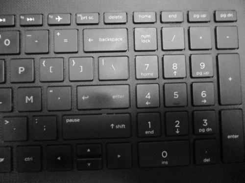

En fait, je suis en train de comprendre qu'il n'y a pas de solution, puisqu'il y a certains caractères comme "é" et "à" qui ne sont dessinés sur aucune touche. Mais comme je sais où ils sont, ça va. Mais il y en a d'autres que je ne trouve pas (comme "plus petit que" et "plus grand que").
Donc, en résumé, le clavier est bien configuré, mais il faudrait que je mette des autocollants sur les touches...

Et d'autre part, je pense qu'il faut choisir le clavier 104 touches (et non 105), car il n'y a pas la touche < > entre le Shift gauche et la touche W.
Du coup ton < va être obtenu avec la touche à droite du N et du ? (probablement avec Shift appuyé).
Et > se trouve juste à côté à droite.

Merci pour ta réponse. Effectivement, avec la combinaison "Belge" "Générique 104 touches" il y a du mieux. J'obtiens l'arobase en appuyant sur alt gr et sur @2. Et les crochets sont aussi à leur place.
Par contre je n'arrive toujours pas à avoir "plus petit que" et "plus grand que". Mais bon je crois que je vais garder cette configuration.
Je vais me faire un fichier avec les caractères "plus petit que" et "plus grand que" que je vais coller un peu partout.
