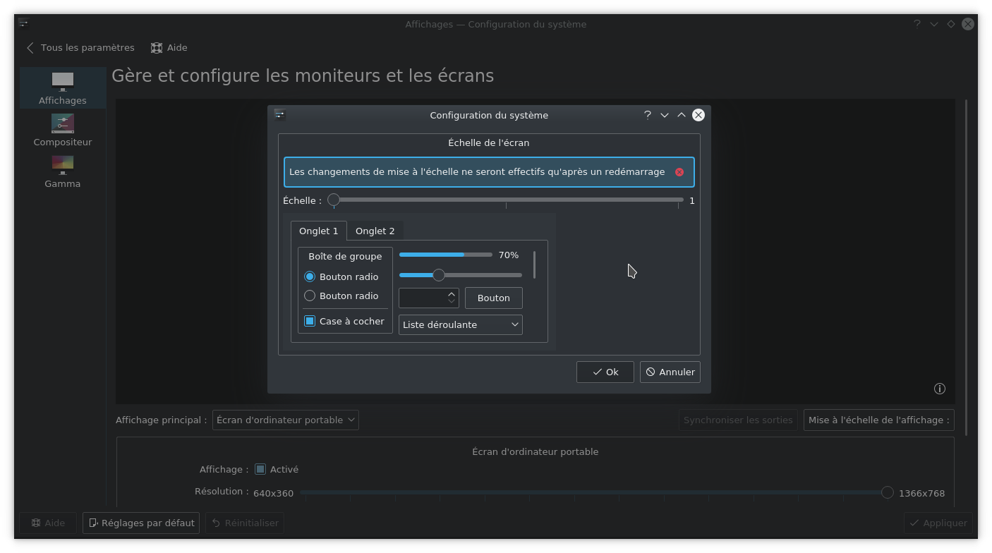

menu → outils → configuration du système → matériel → Affichage et écran → Affichages → mise à l'échelle de l'affichage (le bouton à droite)

je peux faire varier l'échelle de 1 à 3. Rien de change même si je me déconnecte et reconnecte.
