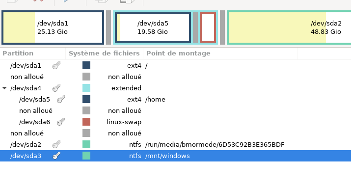

J'ai installé un SDD à la place de mon vieux HDD et réinstallé Mageia 7 et Windows 10 (oui, je sais, mais je peux pas faire autrement
). J'ai partitionné mon SDD avec une partition system ext4, home ext4, swap, win system, et une derniere partition de data en ntfs.Ce n'est pas la premiere fois que je le fais , mais toujours sur des HDD qui hébergeaient au depart un windows.
J'essaye de monter ma partition data dans mon home sous /home/user xxx/data comme je le fais généralement, mais cette fois fstab ne se met pas a jour.
J'ai regardé dans Gparted et je m’aperçois que la partition data a été montée à l'installation sous /mnt/windows et windows sous /run/media/user/uid partition.
Grub pointe bien vers la bonne partition pour les 2 systemes, mais windows a les droits de user xxx
et data a les droits de windows (root) et je n'ai plus la possibilité de manipuler mes fichier en tant que user.Comment puis-je rétablir la situation normale cad. sda sous /mnt/windows et data sous /home/user xxx/data

La capture d'ecran de gparted c'est pour voir l'inversion des partitions sda2 et sda3. Bien sur que le n'ai pas utilisé gparted pour monter mes partions mais bien le CCM. Sauf que c'est la partition sda3 qui ne contient pas windows qui s'est montée automatiquement sous /mnt/windows lorsque j'ai choisi a l'installation "detecter les autres OS" !
et lorsque j'essaye de demonter sda3 qui ne contient pas windows j'ai le message suivant:
'Le demontage de /dev/sda3 a échoué: umount: /mnt/windows:la cible est active.
Cela se passe a chaque fois que j'essaye de reinstaller Mageia 7 sur ce ssd. J'ai exactement le meme partitionnement sur mon hdd sauf que j'ai une partition restauration puisque mon pc etait vendu avec windows 7 et que je l'ai gardé dans l'état en rajoutant simplement mes partitions linux ext4.
C'est un peu difficile a expliquer mais cela est tres genant.
BM

Je viens de m'apercevoir que mes partitions sda2 et sda3 ont le même UUID ! Je pense que c'est de là que vient mon problème.
Est-ce possible que 2 partitions contigües ait le même UUID ? Cela me parait étrange.

La raison de mon problème était bien l'UUID identiques des 2 partitions ntfs.
J'ai modifié l'UUID de la partition sda3 ave Gparted et j'ai rebooté.
J'ai pu ensuite monter normalement ma partition sda3 sans soucis.
Il reste que je ne comprends pas comment il se fait que les partitions sda2 et sda3 avaient le meme UUID.
