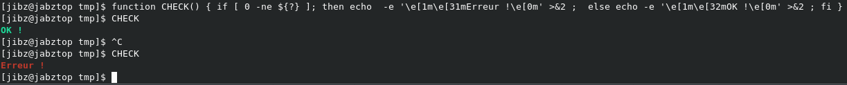

Sinon, pour savoir si quelque-chose s'est bien exécuté, tu peux te faire une fonction !
Par exemple ajouter dans le .bashrc de l'utilisateur local :
function CHECK() {
    if [ 0 -ne ${?} ] ; then
        echo  -e '\e[1m\e[31mErreur !\e[0m' >&2
    else
        echo -e '\e[1m\e[32mOK !\e[0m' >&2
    fi
 (ou sa version monoligne :
function CHECK() { if [ 0 -ne ${?} ]; then echo  -e '\e[1m\e[31mErreur !\e[0m' >&2 ;  else echo -e '\e[1m\e[32mOK !\e[0m' >&2 ; fi }
Et obtenir le résultat suivant :
Effectivement, il faut taper la function (commande) CHECK juste après la commande effectuée. S'il y a une commande faite entre les deux, il n'est plus possible de vérifier la sortie.
Sinon, autre chose de possible, au lieu d'afficher des couleurs, c'est d'afficher la variable ${?} au devant du prompt.
Ainsi, on aura toujours queque chose du genre "0[user@localhost ~]$ " quand tout se passe bien, ou "-1 [user@localhost ~]$ " en cas d'erreur (ou un tout autre numéro). C'est une convention de retourner "0" lorsque quelque chose se réroule bien. D'ailleurs, si exécute la fonction CHECK deux fois, la seconde sera toujours OK !, car la fonction s'est bien déroulée et retourne 0.
