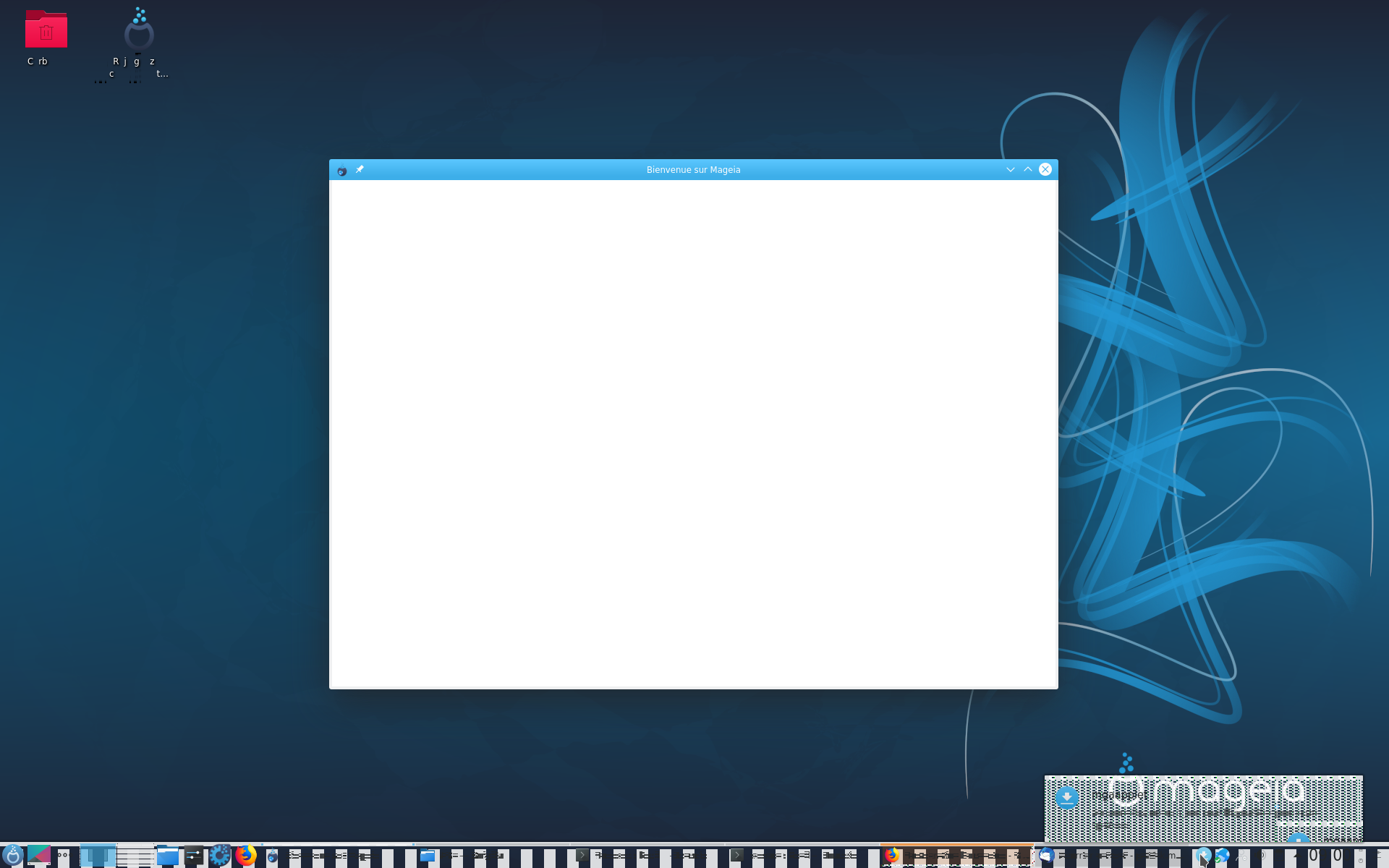

je me joins au club, car il me semble que j'ai des pb très similaires de gels ou perte d'interface graphique selon que j'utilise sur ma CG Nvidia FX5600 le pilote propriétaire ou le pilote Nouveau (ici).
Avec ce dernier et sous Plasma, selon les boots la barre des taches et autres affichages sont illisibles ou pas, ce matin ça donne cela:
Dans Configuration du système->Affichage et Ecran->Compositeur le moteur de rendu est Xrender placé hier soir (avant encore gel) car c'est paradoxalement celui qui permettait à denyhosts de ne pas être en échec...oui je sais le rapport est improbable mais c'est une constatation!!!
Précédemment avec ce moteur par défaut à OpenGL2.1 c'était selon les boots aussi la même illisibilité
Bien entendu j'ai tout un tas d'alarmes kwin_x11, plasmashell dont XCB dans le log

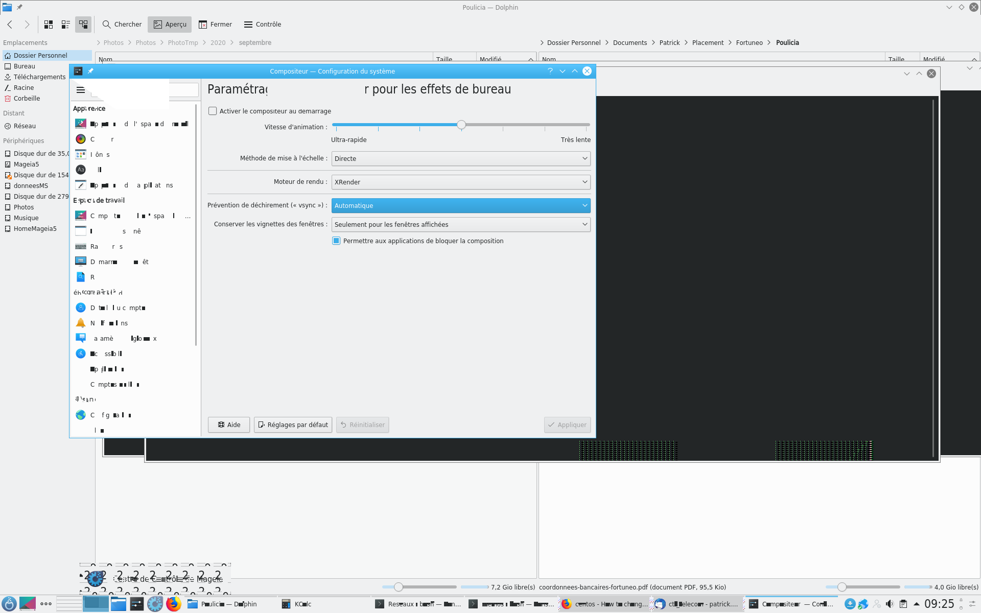

ce matin retentative Plasma/Nouveau, ça donne ça:
Je persiste à la devinette car l'affichage est correct dans les applications Thunderbird, Firefox, seuls tous les affichages liés à Plasma sont mauvais!
La fenêtre du composeur devient alors toute noire!!!
