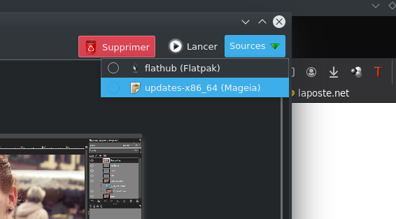

Je viens de lire un de tes posts où tu dis d'installer la flathub (flatpak) -
https://www.mageialinux-online.org/forum/topic-27438-2+procedure-automatique.php
il devrait te proposer deux versions : celle de Mageia et celle de flathub. Il faut installer la seconde.

Vaut-il mieux désinstaller celle auparavant installée par le CCM ? le 3.0.0

Je ne pense pas. Ce sont deux logiciels séparés. Dans le menu de Plasma tu auras probablement un lancer Darktable et un autre Darktable (flatpak). Après je ne dis pas qu'il ne peut y avoir de problèmes si jamais ils utilisent le même fichier de configuration. Mais entre la 3.0.0 et la 3.0.2 ça ne posera pas de soucis. Si tu souhaites conserver la version Mageia, je ne la désinstallerai pas. Je ne le ferais que s'il y a un soucis.

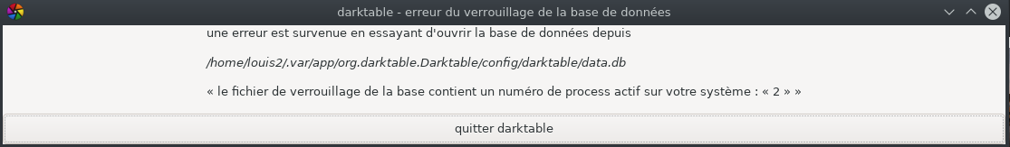

Darktable ne s'ouvre plus :

Oui je l'avais trouvé mais j'avais le petit problème cité ci-dessus.J 'ai désinstallé, viré le fichier de config en question, réinstallé et tout est OK
