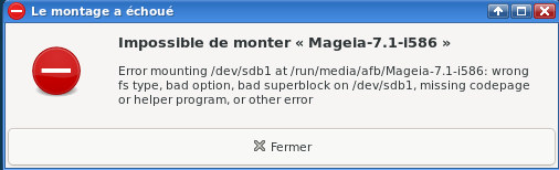

une personne ici a-t-elle déjà utilisé l'iso 32bits ? Chez moi, ça ne fonctionne pas.
J'ai téléchargé mageia-7.1-i586.iso et isodumpé ça. A la suite, la clef ne se monte pas automatiquement
Dans le journal, il y a l'erreur "[ 4547.187587] ISOFS: Unable to identify CD-ROM format."
Ca ne fait pas ça avec mageia-7.1-x86_64.iso . A la fin d'isodumper, ça se monte bien, et dans le journal:

- Sur cet eeepc, il a déjà mageia 5_32bits qui fonctionne bien en double boot avec windows. Là je me suis dit que j'allais y installer mga7 pour voir
- L'iso 64 bits boote bien sur cet eeepc ... mais une fois qu'on a sélectionné "installation", un menu apparait quelques millisecondes puis écran noir, plus rien ne se passe.
- c'est drole, 5 minutes après que j'ai créé ce fil, y'a un bug qui est tombé: https://bugs.mageia.org/show_bug.cgi?id=25924 . Ça concerne l'iso xfce live 32bits. Un truc bizarre qui semble peut-être correspondre
- j'ai essayé l'iso de 2 mirroirs différents. J'y avais contrôlé la checksum et c'était ok.
- quand je dit que la clef n'est pas montable, c'est graphiquement sous xfce, avec la popup d'erreur. Sinon, la command "mount /dev/sdb /mnt "fonctionne très bien et tout est lisible.
