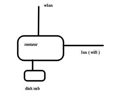

Je voudrais avoir accès a mon disque smb en ligne de commande .
C'est un disque externe usb monté sur le routeur .
