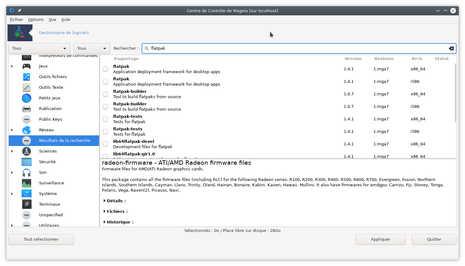

Pour flatpak, il n'est pas installé, qu'est-ce ?
Une idée ?
Pour Flatpak, qui permet de tester des applications dans une (nouvelle) version qui n' est pas encore sous forme de paquet dans la distribution Linux (de plus les dépendances de l' application sont incluses dans le paquet flatpak, il n' y a pas besoin de son installation pour faire fonctionner Firefox.
